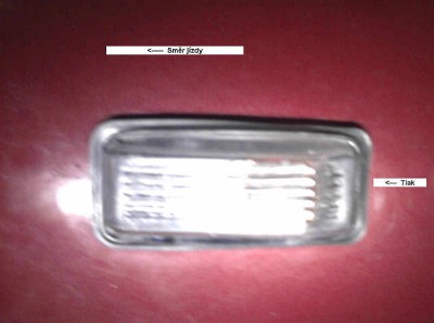

Po úspěšné demontáži a opravě topení, kde se mi "povedlo neulomit" žádný Z mi při první jízdě vypadl L boční blinkr. Důvod - při stříkání jej lakýra násilím demontoval, zlomil Z , přilepil zpět vteřiňákem a ten při lehkém přetření hadrem vypadl. Poněvadž se toto může stát komukoli i při výměně žárovky, popíši nejšetrnější způsob demontáže.
Musíte opatrným tlakem ve směru jízdy uvolnit Z (nepružící) blíže dveří, vychýlit blinkr cca 7 mm od karoserie a povolením tlaku a tahem za přední část uvolnit přední Z.
Každý jiný způsob znamená ulomení jednoho ze Z.

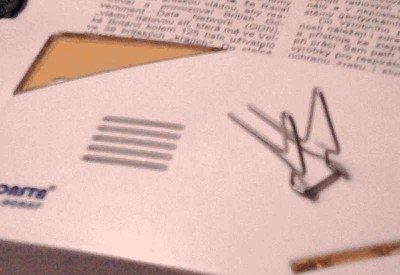

Pokud se už tak stane, pomůže ocelový (nejlépe nerez) drát průměru 1 mm, vytvarovaný dle obr. PružinaA.jpg , který buď přilepíme epoxidem s kovovovým prachem za delší "nožičky" k tělesu blinkru nebo pokud tam zůstane dostatečný zbytek předního Z (což je dost pravděpodobné a byl to i můj případ), stačí "nožičky" prostrčit provrtanými otvory v něm a zacvaknout obráceným postupem. Obr.: BlinkrL
