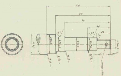

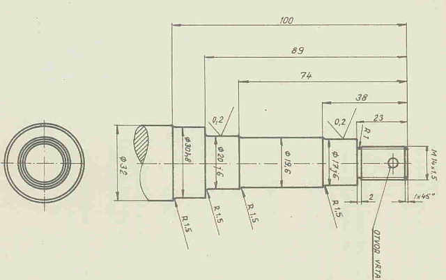

Řekl bych, že je zde dost protichůdných požadavků (nebrzděný/nosnost 1200 kg, velká kola/umístění pod korbou, demontovatelné bočnice/tuhost podlahy). Stavěl jsem dva vozíky - nákladní a obytný. Rám je ze dvou podélně uložených odlehčených příčníků z vozu Robur, (3,5 tuna 5 příčníků).
překrytých palubkami, na koncích vyztužených U profilem. Oba jsou na "bantamkách s vysokou únosností" montovaných na lešeňové rouře a odpružené listovými pery. Pružiny na jednom jsou odlehčené z Pragy Picollo, u druhého dělané na zakázku v kovárně v Radechové u Náchoda. Nevím jak by se dnes na to dívala policie a STK. Oba dosud bez problémů jezdí a procházejí na STK. Nákladní jsem prodal, obytný jsem měl ve Vrchlabí (více jeho snímků má Medvěd - ještě mi je zatím neposlal - možná fotil i podvozek).
Nějaké hrubé náčrtky mohu zaslat. Zatím jsem našel jen výkres čepů kol na lité disky z Kovopodniku Praha.
