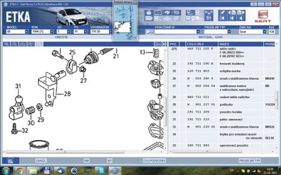

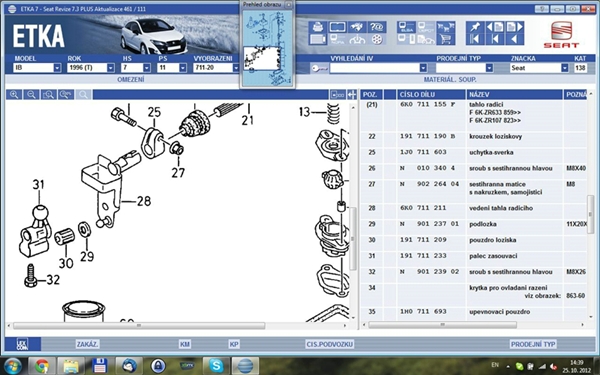

je to motor 1.4

- Roman
- Příspěvky: 1285
- Bydliště: Kralův Dvůr
- Příspěvky: 10683
Re: Seat Ibiza - špatné řazení
Roman: vypadá to, že trefa.
Zigul01: to vypadá, že to stejně nepůjde svařit, vypadá to na nějakej hliník a podle toho ozubení bych tipoval, že záleží i na úhlu - takže novej díl. Když to svaříš a netrefíš přesně úhel tak losování kvaltů bude loterie. Teď jsem zrovna jel s felicií (podobný typ řazení) a taky byla řadička pěkně "vyklechtaná"
