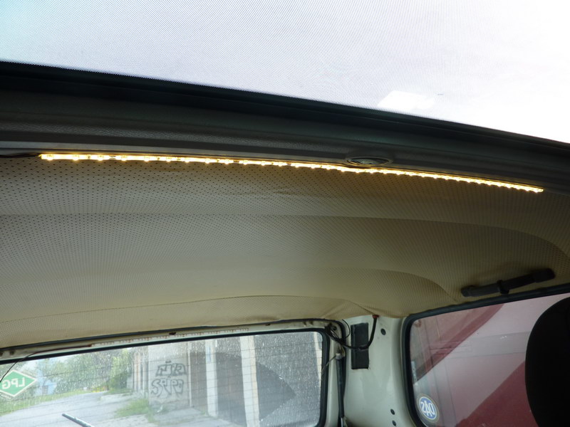

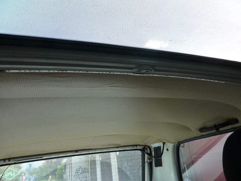

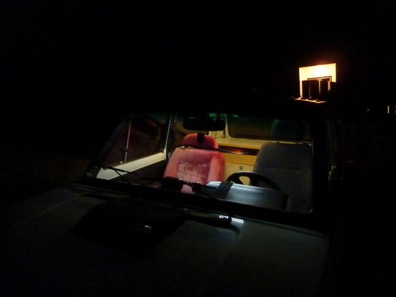

Tak som niečo dobastlil ešte v júli pred odchosom do Romanie. Po externej nádržke na vodu druhá najefektívnejšia a najužitočnejšia vychytávka na našom tripe.
Takto efekt z osvetlenia veľmi neukáže, tak ešte dodám "nočné" zábery ...

Takže osvětlení super ? Mám ty pásky koupené snad rok, ale ještě jsem neměl čas je tam "namontovat". Na ty noční fotky su zvědavý, nebyl jsem si jistý, jestli to bude dost svítit.

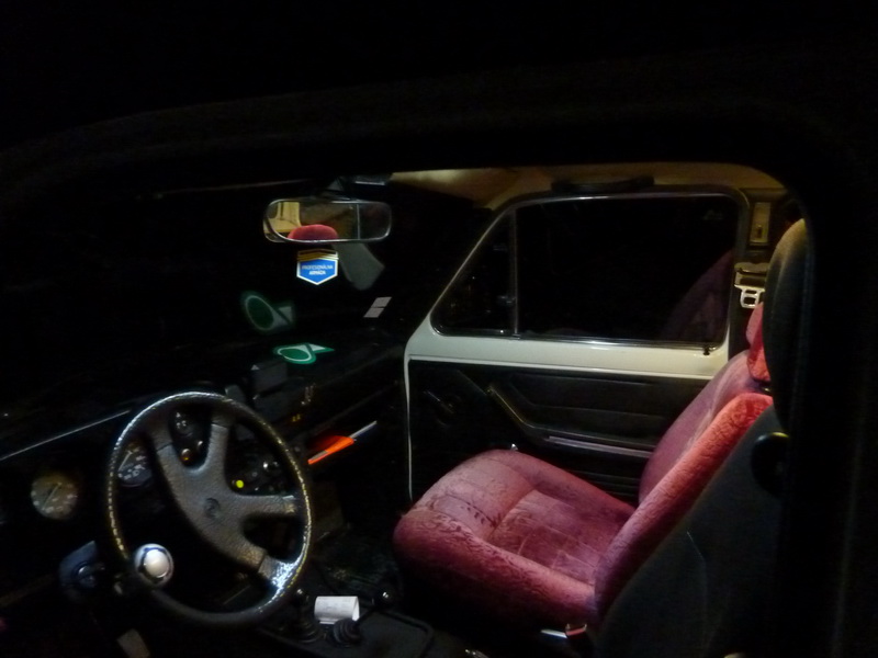

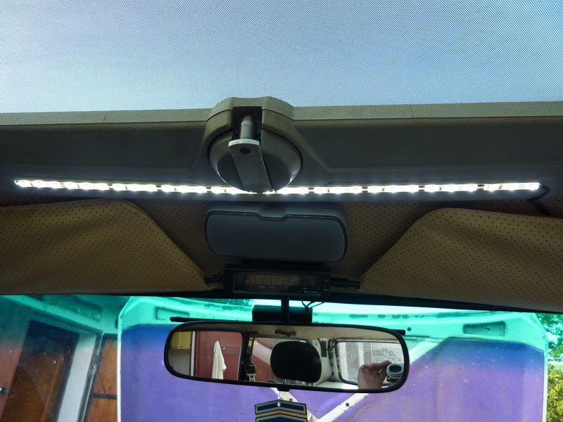

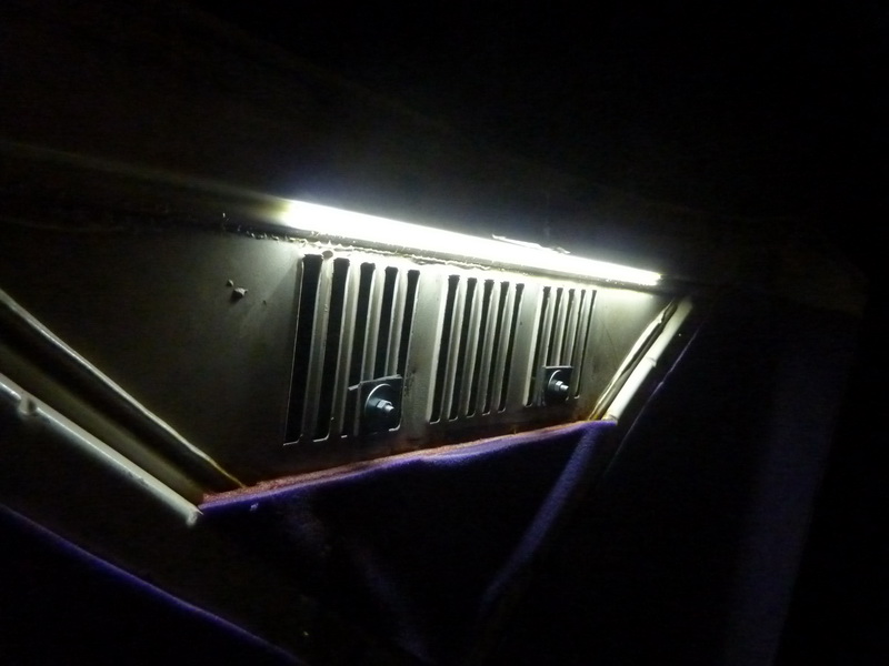

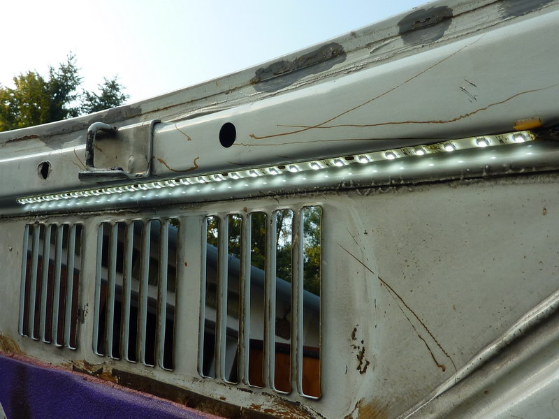

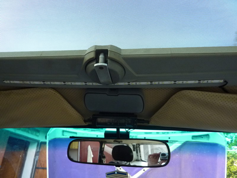

Ano ineriér to osvetlilo neskutočne. Zakúpil som 2m (cca 6€/ks) a "rozhodil" cca rovnomerne po aute na 4 miestach.
1-motorový priestor.
2-nad "späťákom"
3-sted strechy
4-kufor
Mal som super fotky nočného osvetlenia, ale akosi ich nemôžem za svet nájsť.
Má to LEN 1 fintu-napájanie LED pásov musí byť čo najbližšie 12V (čiže 12V/1A stabilizátor), pretože v opačnom prípade pri zvýšenom napájaní sa výrazne skracuje životnosť LED.
2-nad "späťákom"
3-sted strechy
4-kufor

Tak paráda. Dobrá poznámka s tím stabilizátorem. V obchodě jsem se vyloženě na montáž v autě ptal, ale o nutnosti stabilizátoru mi neřekli

U nás sa v obchode kde to držia predávajú direct zdroje pre tieto LED pásy - ale to sa netýka napájania z auta. A že niečo nie je v poriadku zistíš veľmi rýchlo - po naštartovaní a "vystrelení" napätia nad 13V ti začnú vypadávať jednotlivé 3-jice LED. A vtedy už aj tomu najväčšiemu ignorantovi musí dôjsť, že niečo nie je v poriadku. V podstate už napätím nad 12,5V tomu dávaš dosť na držku a výrazne znižuješ životnosť. Potom už LEN zostáva dúfať, že sa vypadnuté segmenty spamätajú a o5 rozsvietia.

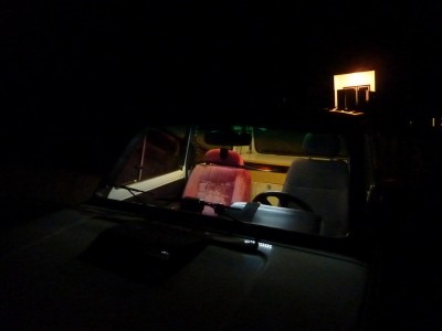

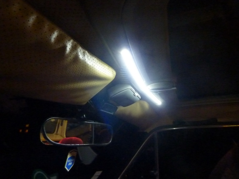

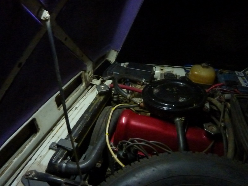

Tak sa mi teda zadarilo spraviť nanovo aj night photo.
Najskôr teda motorový priestor.
Teraz čo a ako osvetluje predný LED pás nad spätným.

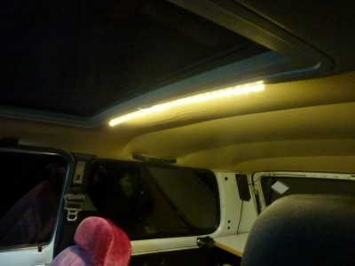

A nakoniec (fotenie kufru som odflákol
) 3 LED pás na zadnej hrane strešného okna.

Pěkný a praktický.
Zrovna včera jsem se dožral a konečně vylepšil podsvícení palubovky.
Už dřív se mi nepodařilo sehnat originál žárovičky, takže podobná náhrada tam prachmizerně držela většinou to vlivem vyklepání nesvítilo.
Koupi jsem LED pásek (teplá bílá), vyhodil palubku, demontoval žárovičky a přívodní cestičky. Do vnitřku původního držáku žároviček (bílej šikmej plast nad palubkou), jsem nalepil LED pásek, odtud dráty pro jistotu ještě přes malý konektor (kdyby se LEDky pokrájely, abych nemusel demontovat celou palubku). Napojené to je na původní vývody osvětlení (kde při pohledu zezadu je levá + a pravá -), ještě jsem napětí srazil 3x diodou 1N4007 do série (úbytek 2,1V), abych LEDky netrápil na plných 14,4V.
Ostatně svit lze ještě regulovat originálním potenciometrem na přístrojovce.
