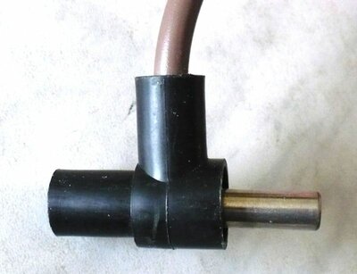

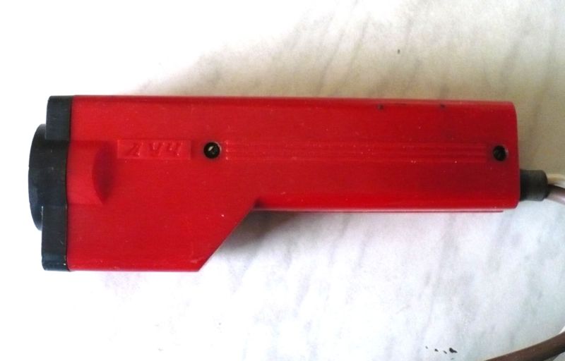

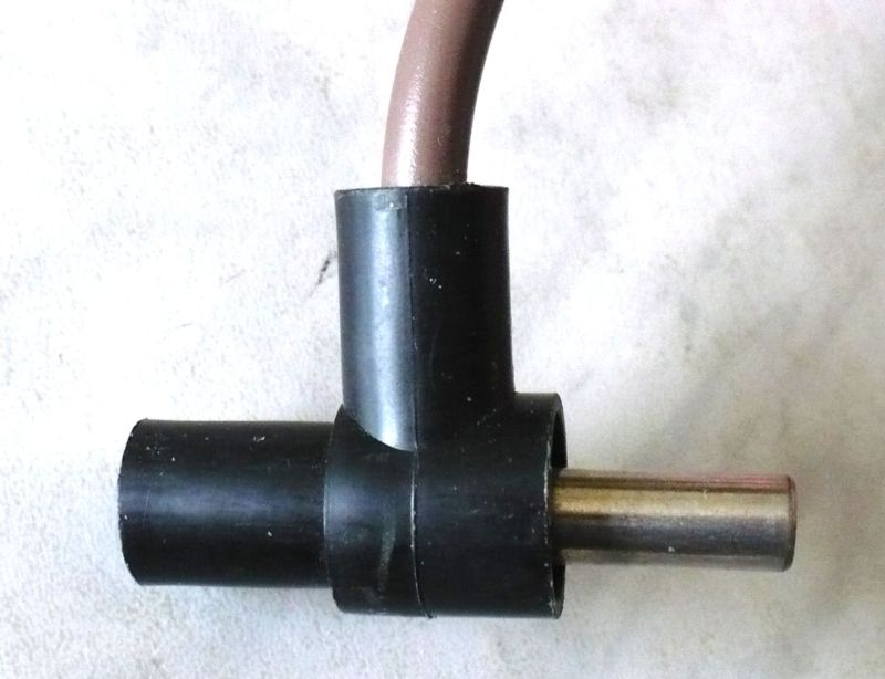

Stal jsem se majitelem sovětského stroboskopu. Má připojení na "+"a"-" pól a jeden bazmekt, který nevím kam s ním. Kámoš má na svém stroboskopu svěrku na silový kabel ke svíčce, ale to je jiný.
Je to to černé T, kovový váleček má průměr cca 7mm a z druhé strany je díra. Je to na kabelu podobnému svíčkovému. Nevíte někdo co s tím ? :rolleyes:

Vradis ho do kabelu k prvnimu ci tvrtemu valci.

Ale jak ? Tím, že kámoš má svěrku na obepnutí kabelu mne to napadlo, ale tohle teda nevím :(
