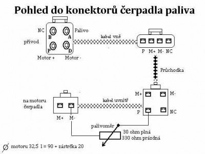

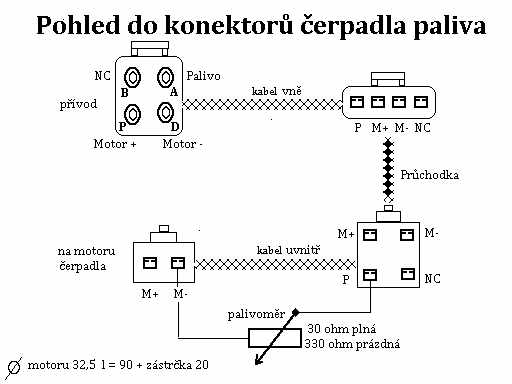

Tak poprvé po cca 40 kkm jsem musel být odtažen kvůli poruše palivového čerpadla. Na diagnostice byla pouze chyba P103 - vysoká úroveň čidla vzduchu, což přičítám docházení tlaku paliva při vysazení čerpadla.
Po proměření el. obvodů čerpadla jsem zjistil pomocí testů v ICD, že proud jde až do přívodního konektoru. Proto šlo čerpadlo ven. Po pročištění všech 4 konektorů se zatím na náhradním 5 V zdroji "na stole" točí.
Držte mi palce, aby to byl jen "přechoďák" v některém konektoru.
Poznámka - nezkoušet na 12 V - motor na stole není chlazen palivem.
Pro ty, komu by se podobná závada objevila jsem nakreslil schema zapojení konektorů.
Všechny znázorněné konektory jsou"Mařenky" ,kreslené při pohledu do dutinek a všechny nezakreslené protikusy jsou "Jeníčkové". Průchodka zvenčí do čerpadla je oboustranný "Jenda".

Pokud by byl k sehnání samotný agregát motor-čerpadlo (proto jsem uvedl jeho rozměry), měl bych zájem, poněvadž podle mně dostupných ceníků je cena agregátu 1/4 až 1/3 ceny celého čerpadla. Na tom zbytku se snad nemá co pokazit, poněvadž dráha snímacího potenciometru je keramická a ostatni je jen "železo".
15:00 jsem "utrpěl vítězství nad hmotou". Čerpadlo pracuje i v autě a po projížďce, nikde nic neteče. Nejdéle - 3 hodiny mi trvalo "vydolovat" klíč 8/10 zapadlý mezi nádrž a karoserii. To byla ale moje nešikovnost (nebo že by ten Něměc od A ? )
Opět se projevila poddimenzovanost elektrického rozvodu 2112ky. Piny konektortů, kde při rozběhu čerpadla teče až 7 A, bych si nedovolil dimenzovat ani na 2 A. Zlaté časy, když byly k dostání za pár korun "migácké" konektory vyráběné v Elektropraga Tanvald.
