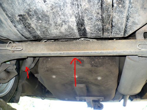

Pokud to nezměnili (mám 2112 r.2001) tak je to jednoduché :) Lepší rampa, ale jde to i bez ní. Nachází se na spodku vozu u zadní hrany palivové nádrže. Je to váleček asi o průměru 4-5cm a délce cca 6-7cm s vývody na čelech (asi máš už nový, tak to vlastně vidíš :) ). Už si to přesně nevybavuji. Jen bych doporučil mít po ruce dvě spony ("motex"), nevíš jestli půjdou povolit ty původní. Je to práce na pár minut. A když tam budeš, tak si prohlídni hadici mezi nádrží a plnícím hrdlem - Já ji měl po vlastně stejné době hodně zpuchřelou ! Výměna je potom opět jednoduchá. Mám z dřívějška fotky podvozku, jest-li to tam bude vidět, za chvíli přidám.
Příspěvky: 7364
Re: Kde je umístěn a jak na výměnu palivového filtru u 2112
Tak fotka je, ale ten filtr je tam schovaný za tím železem zadní nápravy - je to v oné mezeře mezi nádrží a vanou rezervy, ukazuje tam delší šipka. Menší šipka ukazuje ono zmiňovanou hadici.

Díky moc, za radu, podívám se teda i na hadici v jakém je stavu a motex-pásku dám novou. Ještě jednou děkuji.
