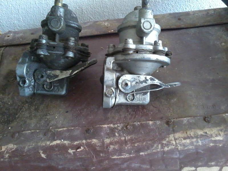

Zdravím při montáži jsem narazil na dva rozdílné tvary AC pump na obou bylo psáno, že to je na 2101, made in ussr na druhý něco rusky psáno a ty tvary jsou spodek kulaty a druhý jako by kosočtverec a kde i o polohu ručního pumpování, tak jsem se chtel zeptat u jakych vaz 2101 roku se to používalo. Pak jak poznám přední brzdové kotouče, že jsou z dávných dob, mám dva určené nové jeden má na největším obvodu zkosený hrany asi 2x45 a druhý nemá nic. děkuji za odpovědi

Co se týče čerpadel tak mám pocit, že bez fotek ti těžko někdo co poradí. Leda tak s křišťálovou koulí (moje je v poruše). Pokud je tam psáno 2101 tak by to asi mělo jít, porovnávej s origo a užij rozumu.

Co je na těch AC pumpách špatného? Namontovat půjdou obě, vždyť to bude jasné na první pohled, když si je přiložíš k sobě nebo na blok. Mám obě varianty. Zkontroluj si stav a rovinnost dosedací plochy na tepelně izolační podložku na blok motoru, po některých spoluobčanech to bývá zrasované a zkroucené.

Co se dá pokazit při výměně mebrány?Vůbec to po osazení nepumpuje.Navíc sama membrána často vyskakuje.
Měnil jsem ji,protože byla potrhlá a už hodně dlouho velmi rychle "padá" benzín,stačí dvě noci a poslední hadice byla prázdná.Kde je zakopán pes?

To téma jsem viděl a přišlo mě vhodnější napsat to sem.Tyčkou to nebude? a ventilke působí OK,může být v nich nějaká zrada?

Začínám si myslet,že je to opravdu jeden z ventilků,existuje jiné řešení než nová pumpa?

"Jednostranně zaklepané" (je tam viditelná drážka od sedla) ventilky stačí dát obráceně nebo je na jemném rovném brusném kameni zabrousit, pokud nejsou rovná sedla, lze je též zabrousit. Unavené pružinky lze lehce natahnout (nepřehánět).

Jen pro upřesnění: Tebou vyfocená AC pumpa je podávací čerpadlo
