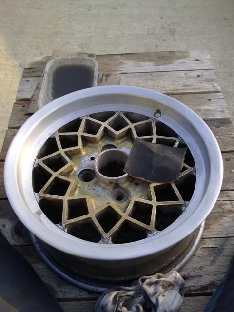

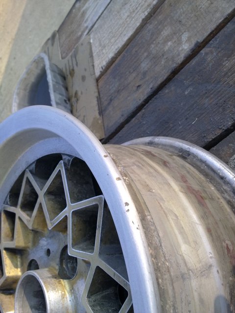

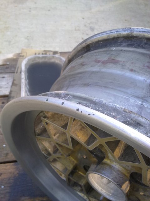

zdar decka, mam takovy problem, pustil som da "nenarocnej renovacie" diskov a nasiel som v nich asi 1,5mm strbinky, ako to spravit aby to bolo rovne respektive kde by mi to vedeli zavarit hlinikom alebo cim? babo rad

Když jsem opravoval disky na auto s podobnými rýhami tak jsem to celé opravil kitem s příměsí hliníku a zatím s koly není žádný problém. Pěkně se s tím pracuje a oprava je nenáročná. V prodejně ti určitě poradí více ale toto vařit hliníkem se mi zdá trochu zbytečný.

co radí K3NW00D je správně, dělá se spousta druhů kytů na lehké kovy, přebrousit, stříknout a drží to vpohodě - vařit to je hovadina (což bys ve věku, kdy lidi kolem sebe označuješ za děcka mohl vědět)

lenze ide hlavne o to ze disky nechcem lakovat, rad by som nechal limec len nalesteny a pokial tam dam kyt ten sa mi lesknut nebude coz je skoda. preto som uvazoval o neakom inom sposobe a napadlo ma to zvaranie,

Tak to je jiná když chceš mít rozleštěné límce, to ti asi nezbyde nic jiného než je opravdu nechat zavařit a pak řádně opracovat aby byly krásně rozleštěné a stopy po svařování nebyly znatelné

V Bratislave vo Vyskumnom ustave zvaracskom pred par rokmi boli ochotni "dovarit" vystrbeny limec na disku, ale ci to este robia momentalne, to netusim.....

vidis to je napad, u nas v meste je pobocka vyskumneho ustavu a zvaracska skola, tam by mozno boli schopny aj ochotny to za flasu paleneho aj dovarit, ked nie zavezim ich v klude do BA

v tom případě by mohlo pomoci i "rozbroušení" těch vrypů - navíc to na mě působí, že je to ze strany která bude hodně blízko pneu, takže to jednak nebude tak nápadný a jednak - pokud se vyberou správné pneu, které mají dost širokou patku, i to hodně pomůže.

pneu mam vybrane 175 x 50 nizke (respektive uz su v garazi), ale neviem ako to ukaze na tom disku, myslim ze rozbrusit by to asi slo neni to zas tak extremne hlboke, len aby mi tam potom nenavalil 100kg zavazi

takze som sa uz rozhodol, bud to vybrusim alebo sa na to vykaslem, konzultoval som to uz s par ludmi a moje auto bude delnik v provozu takze je zbytocne neak to hrotit.
