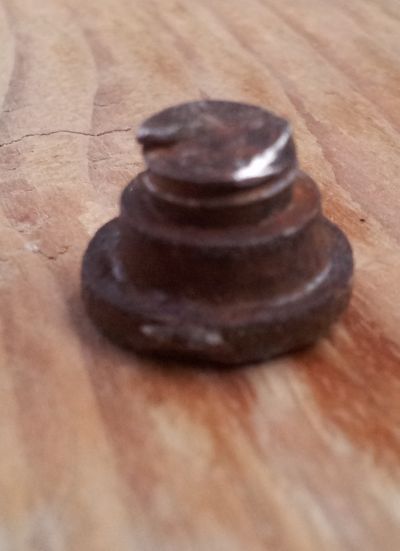

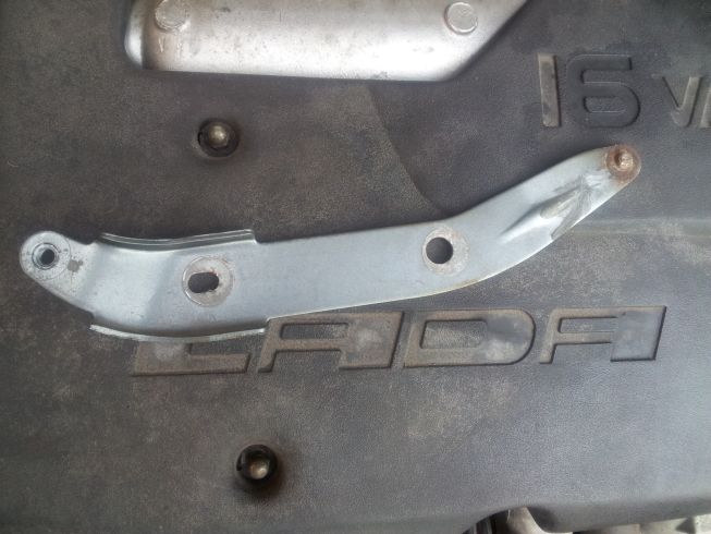

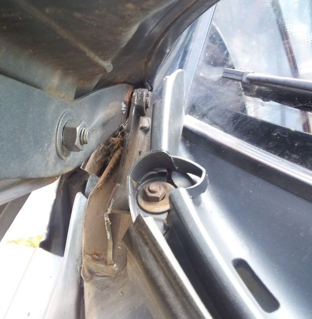

Tak se mi ukroutil čep u pantu haubny. Odjistil jsem jí a nešla otevřít, myslel jsem, ze se jen vzpříčil ten háček otevírání. Tak jsem ho lehce odháknul pomocí šroubováku a hops... celá kapota poposkočila (a lehce poškrábala dveře) a koukám, že u jednoho pantu je urvaná. Stalo se to přesně na čarodějnice... holt Lada Jaga.
Zarezlo to tam a nějakou dobu se otevírala jen pomocí krocení toho čepu, až se ukroutil. Tak jsem ho odvrtal a dal tam normální šroub.

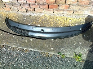

Nechtěl jsem zakládat nové téma, tak jsem to dal zde. Jedná se o výměnu deflektoru mezi haubnou a stěrači. Chtěl jsem vůz faceliftovat a ejhle poněkud jsem narazil. Poněvadž spodek(odtokový/sběrný žlab) je u nového typu nejspíš poněkud jiný, protože nový kryt na něj vůbec nepasoval. Jenže v katalogu ND žádná taková pozice není :roll: Je tam uveden pouze horní kryt a to nového typu, nic víc :( Takže jsem byl nucen faceliftu zanechat a nechat si zajít chuť :evil:
Nemáte s tím někdo zkušenost? Popř. dodejte mi foto co budu ještě potřebovat. Dík :)

FOMA píše:... faceliftovat a ejhle poněkud jsem narazil. ... co budu ještě potřebovat. Dík :)
flexu a teplovzdušku, spray a pevnou ruku :P . L.

O.K díky, pokud ti vyjde čas na to mrkni, budu rád. Tím jak se blíží koupě nového modelu nástupce, tak vše co mám v zásobě či k výměně na 2111 na ni chci namontovat-spotřebovat. Zde nejde úplně čistě o facelift, ale starý kryt je již popraskaný, tak by si výměnu i zasloužil.

Pokud ti jde jen o to ten kryt zužitkovat, tak kdybys ho neupotřebil tak bych si ho za nějaký rozumný obulus vzal, mám prasklej a nemusíš řešit proč ti tam nejde. Ale předchozí auto sem měl původně se starým krytem a taky se na něj montoval novej, ale to dělal nebo nechával dělat ještě Skalouš, takže ti k tomu víc neřeknu, ale měl sem ho několikrát dole a nijak upravenej nevypadal. ale bylo to přeci jen o něco novější auto, 2002 tak už mohlo bejt uzpůsobený pro voba kryty, protože 2003 už se začly dávat nový.
Jak to ale čtu tak ti moc nerozumím co myslíš spodkem, pokud vím tak starej kryt se demontuje na dvakrát nejdřív vrch a pak spodek a novej kryt je taky ze dvou kusů, ale montuje se to na auto jako celek (rozebrat od sebe de jen mimo auto), takže jestli máš jen ten vrch novýho krytu tak je jasný že ti to na starej spodek nepude.

Jo mám jen ten novej vrch.

udělej když tak foto zespoda, je mi divný že by se ten novej neprodával vcelku, potom by ti mělo stačit sundat z auta oba díly toho starýho a dát novej

Ono sa to predava aj spolu aj oddelene. To vrchne nove na stary spodok nepojde ani omylom...

Přesně tak, je to úplně jiný.

Aj ja som riešil podobný problém. Starý kryt rozlámaný,tak som kúpil presne taký ako ty. A potvrdzujem,na starý spodok to nepasuje. Takže ja som tam ten spodok nedal,dal som tam len nový vrch,ktorý tam potom bez problémov pasoval.
Áno,môžeš namietať,že tým pádom som sa zbavil odtokových žľabov,ale nie je tomu celkom tak :) .Ono či z spriestoru nasávania vzduchu do kabíny,alebo z opačnej strany ako je posilňovač bŕzd sú beztak odtoky von do motorového priestoru,čiže sa podľa mňa nič nestane,keď tam ten spodok mať nebudeš. Ja ho tam nemám a zatiaľ sa to nejako negatívne neprejavilo :) .
