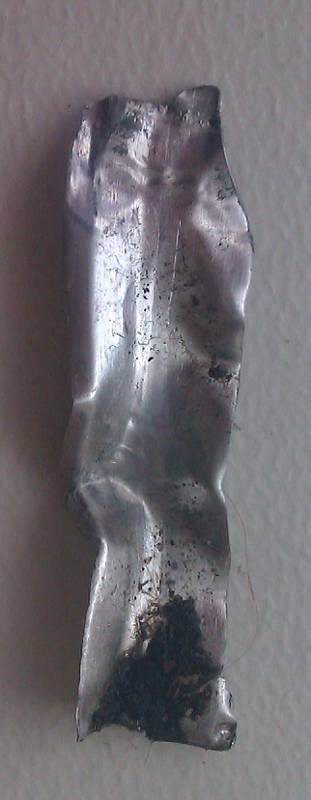

O vikendu jsem v aute vymenoval provozni kapaliny a filtry, pri vymene vzduchoveho filtru jsem na dne krome trochy oleje objevil i asi 1cm dlouhy hlinikovy plisek (viz priloha). Mam to ignorovat, nebo to muze signalizovat nejake budouci vaznejsi problemy? Diky...

A to bylo před filtrem nebo za filtrem? (Ve vztahu k cestě vzduchu do motoru).

Nevim uplne presne zaregistroval jsem jej az pri cisteni prostoru od oleje. Kdyby byl uvnitr filtru je to problem?

No to snad ani ne, ale spíš by se tím mohl vysvětlit původ toho plíšku, pokud byl ještě před filtrem, tak se prostě odněkud nasál :)
Jinak myslím, že máš plyn, nemohlo být tím plíškem chycený něco v sání co souvisí s plynem? Oni ty přestavbáří se s ničím obyvkle nepářou a šup šup tam hodí kde co se jim hodí aby drželo a fungovalo.
