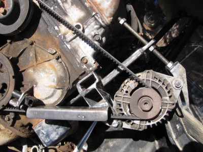

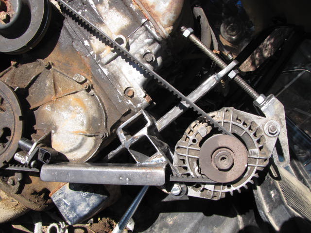

tak to mám skoro hotové už jen namontovat fungujicí altík vejška od země je 80cm délka řemene 135cm tak doufám že to bude fungovat akorát tam už nedám rezervu ale stejne jsem jí měl v planu dát dozadu
