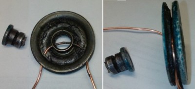

Přesně tak. Právě jsem dokončil opravu stahování okýnka řidiče - pěkná jebačka.
Lankem se prodřela horní kladka, takže nahoru šlo okno jen s pomocí ruky. Po demontáži tapecu a zkoumání jsem sice objevil příčinu, ale jak tu zpropadenou kladku vyndat ven ? Drží tam přesně jak píše Kolben, nahoře zaháknutá a dole přibodovaná - ruský prasata.
Takže spodek hrubým násilím odsekat, sehnat podobnou kladku, upravit, opravit zohýbané plechy. Novou kladku jsem nakonec zahákl za vrchní háčky a spodek přes dveře přinýtoval. Okýnko nyní chodí "samo" (až na ty zvuky - ale je to Niva :-).
