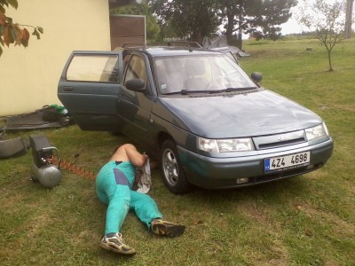

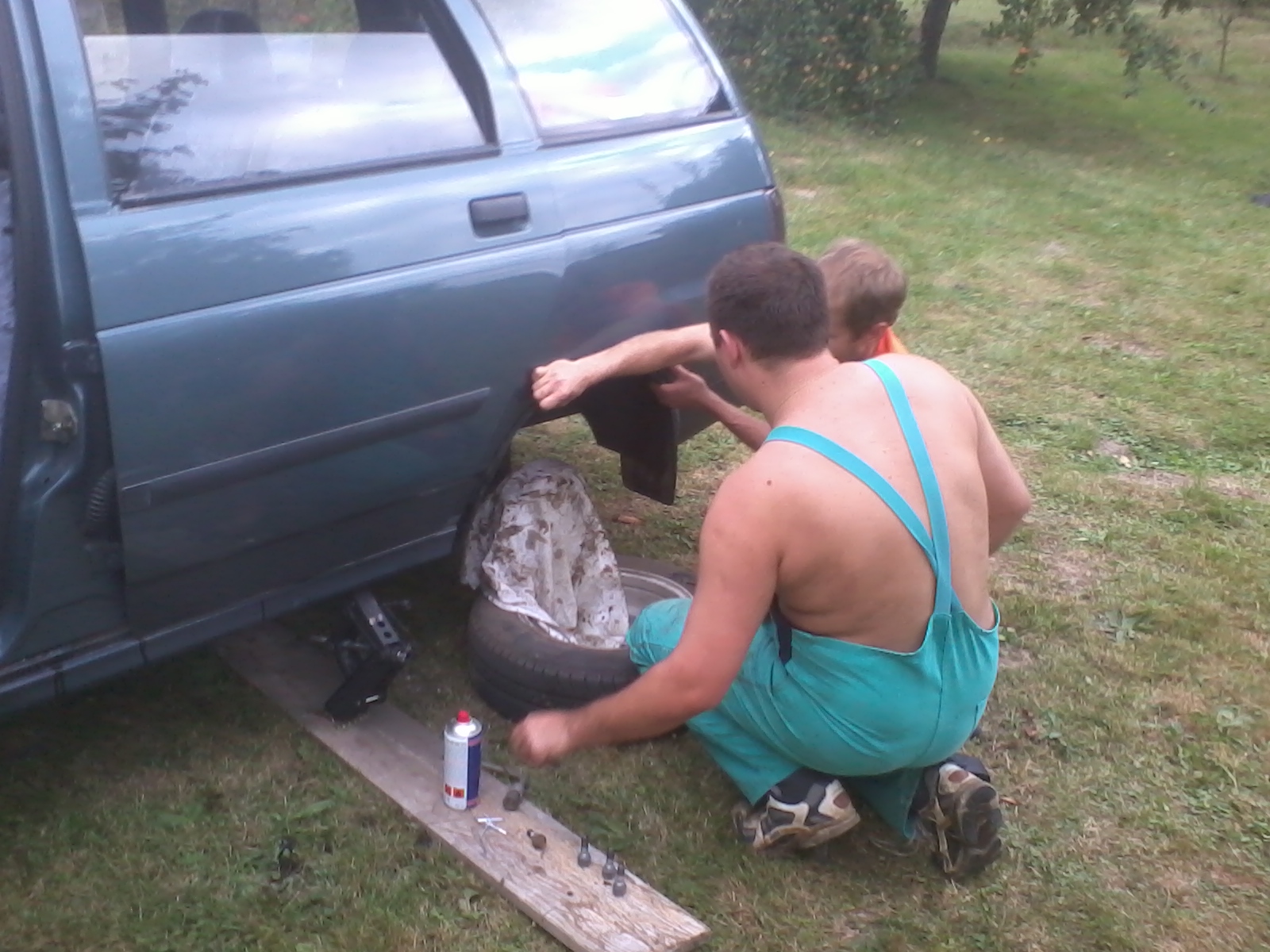

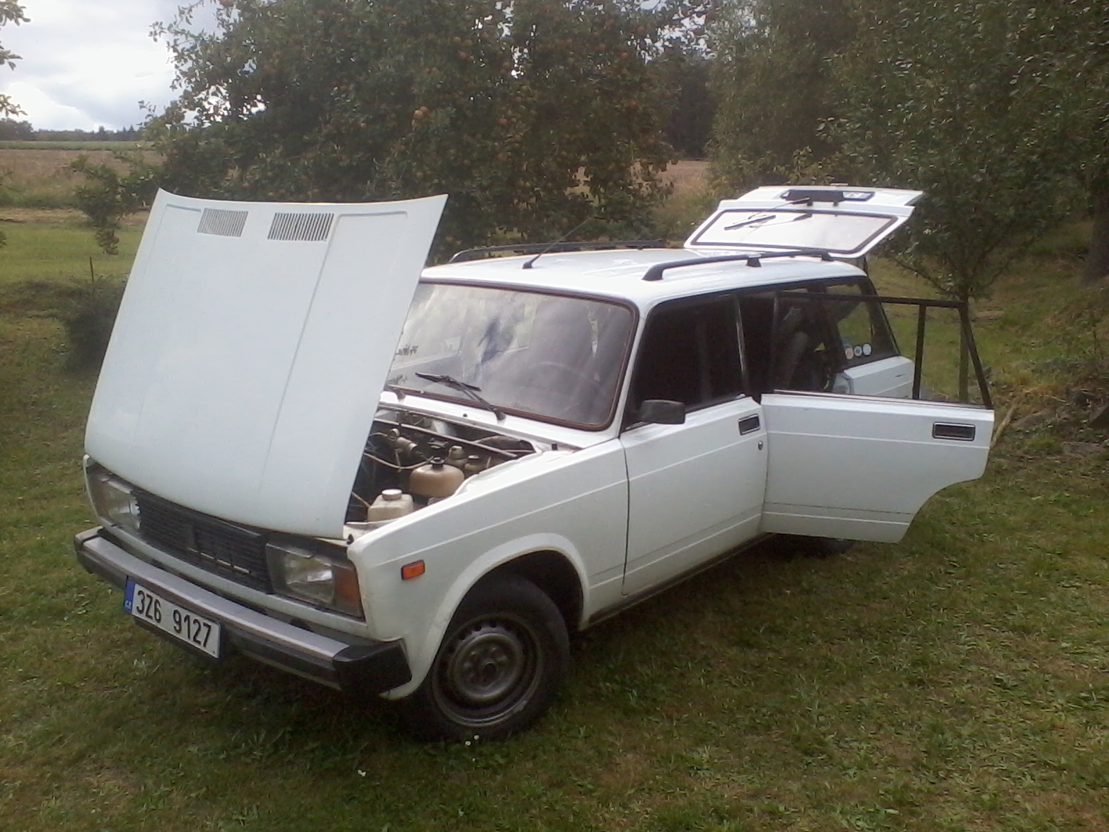

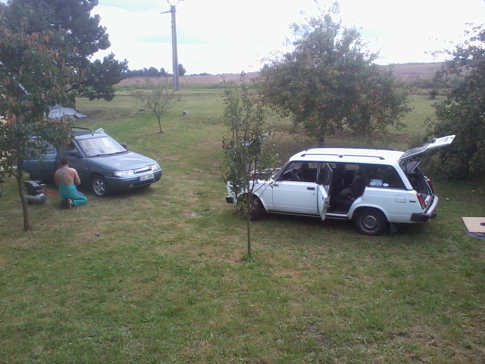

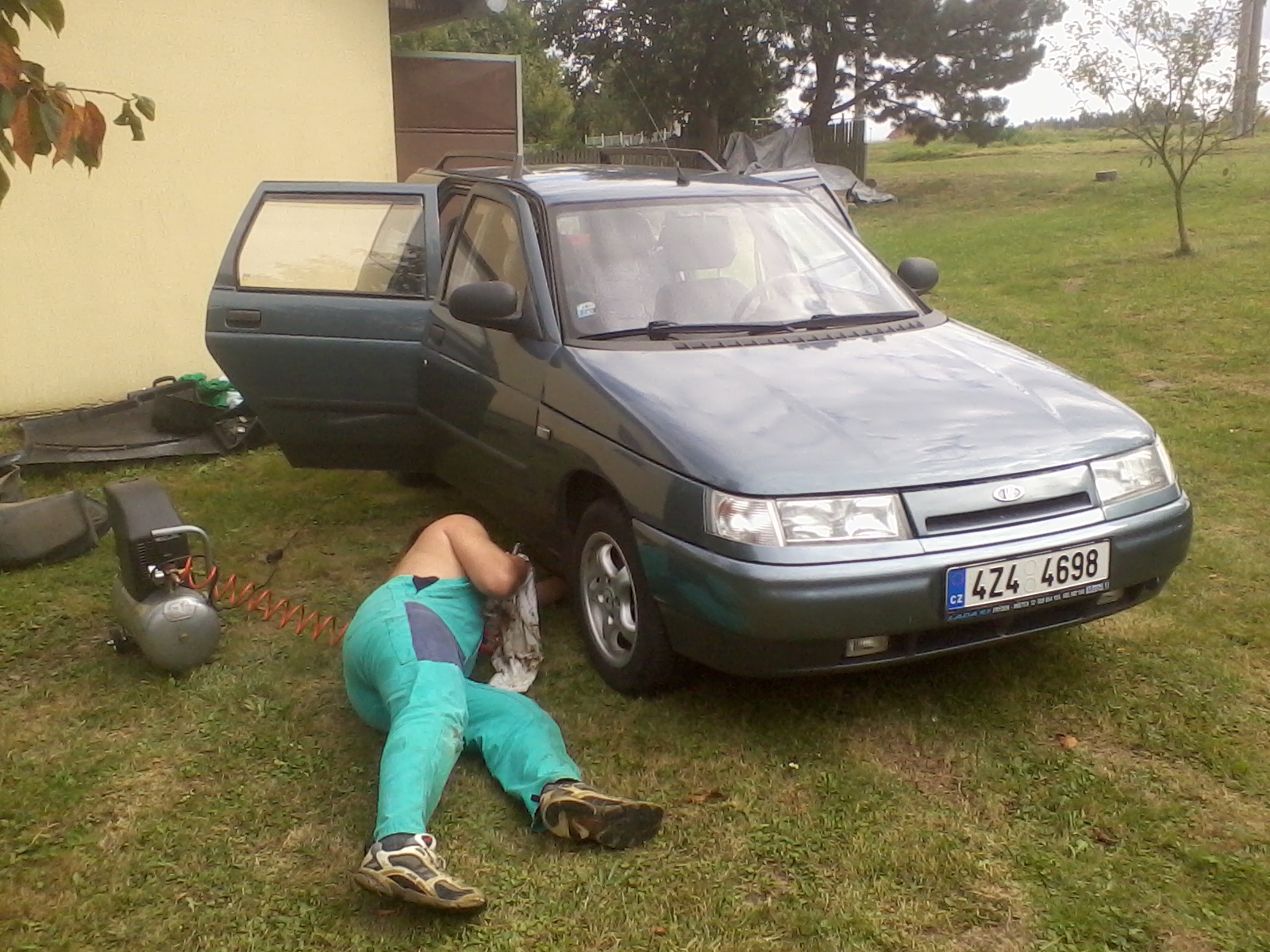

Dneska jsme s Asterixem prozili odpoledne na venkove u Fomy v Jezkovicich. Foma byl te lasky a pozval nas na antikorozni seanci. Werglu 3 a aljosovu medvedu byly vyatrikany dutiny rezistinem ml smichabym trochu s vyjetym olejem. Nasledne byly na oba stroje nasazeny. zadni plastove podbehy.
Zaroven sem na werglu demontoval mechanismus steracu, protoze mi zacal vyskakovat kloub na tahlech k ridicove steraci. Tahlo mi prislo trosku spatne ohnute na konci u vadneho kloubu a kloub malo pevny. Tak jsem tahlo ohnul a sverakem jsem stiskl oko se silonovym pouzdrem kloubu tak, ze je z nej trochu elipsa, ale drzi o poznani lepe. Cas ukaze.
