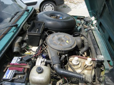

Na netu jsem našel tuto fotku,zajímalo by mne,zda je taková montáž legislativně možná,nebo ne.

Ja som k myslím, že priamo tejto fotke čítal niekedy v minulosti rozpravu a .......... garantujem ti, že v : LEGAL inštalácii je to NEMPRIECHODNÉ !!!! aby nádrž bola pri/v motorovom priestore.

Taky si to myslím,ale bylo by to fajn,kdyby to bylo možné. Zůstal by celý zavazadlový prostor,a rezervu by holt člověk oželel a nechal ji doma. Pak je ještě ta možnost montáže pod podlahu zvenku,ale zas se musí předělat výfuk a sníží se světlá výška.Něco jsem někde zahlíd,že snad nějaký jeden offroad takovou montáž má schválenou,ale co je na tom pravdy nevím.
LPG nádrž v nive pod podlahou je v pohode, nejedna Niva to tak má, a dá sa to normálne zapísať do TP.
Prerobiť výfuk znamená vyhodiť ten stredný diel - rezonátor - koncový tlmič nechať, premiestniť ho na stranu a naohýbať trubky.
Mimochodom, už som videl nivu čo mala pod kufrom nádrž na CNG, ale bola už v takejto úprave dovezená.

ja mam nadrz vzadu pod autom nad taznym montovana v nemecku original papieroch zapisana. hentak v predu je nadrz zakazana kvoli havarii, ale na hulvata samozrejme si to moze niekto urobit. Celna zrazka a sanca ohnostroja zarucena :-))

vím že několik vozů Škoda 120 mělo nádrž v kufru, legálně. Na čelní náraz by to nemělo mít vliv

motor ma vysoke teploty a pri zrazke pokial je nadrz umiestnena blizko motoru je vysoka pravdepodobnost zapalenia pohonnej hmoty pri jej uniku na motor
Laďuša píše:Havárie se nedějou jenom na předek, že ano. Ale nevim, nerozumim tomu a souhlasim se všema!
staci trochu zapojit fyziku, pri celnej zrazke sa rychlosti aut scitavaju tudiz vznikaju fatalne skody. Pri narazde dozadu nikto necuva takou rychlostou a pri nedobrzdeni takisto su rychlosti mensie pri naraze zozadu. Lada niva nema ziadne deformacne zony, vtedy sa to neriesilo, preto aj ludia zabudaju ze v zigulakoch smrtelne nehody boli vacsinou prepichnutim pluc riadiacou tycou volantu, nieco ako ked napichneme motyla do zbierky
