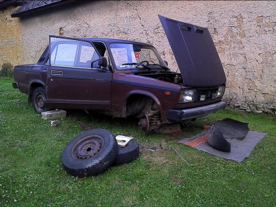

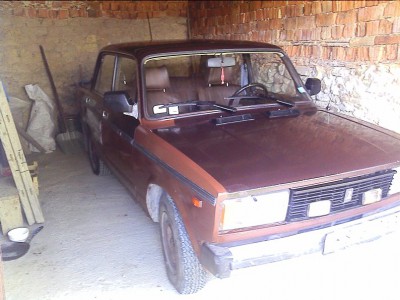

Takže tu je moja 05-ka , jediná vec čo sa na nej dá obdivovať je hrdza , vlastne kopa hrdze :D Takže na vzdory celej mojej rodinky som sa pustil do komplet GO . Auto je už viac-menej rozobraté :twisted:
nejaké fotky z opravy : https://picasaweb.google.com/1025658372 ... 3-by8bzIQQ
po týždni makania
po týždni makania

pred odpalením prahov by som po šírke auta v kabíne navaril nejaké trubky alebo čosi podobné takisto aj na stĺpiky medzi dverami aby sa neskrútila kasňa a aby tam nové dielce šli dopasovať. pokiaľ budeš odpaľovať blatníky kapoty by som dal dole lôli priestoru a keď budeš dopasuvávať nové tak by som ich znova osadil kôli zlícovaniu

Doufám ,že to auto máš ve stálé poloze a nepohybuje se sním.Když z toho ořežeš prahy a podlahu a nebude to pevně stát na místě je riziko ,že se karosérie bude křivit.
