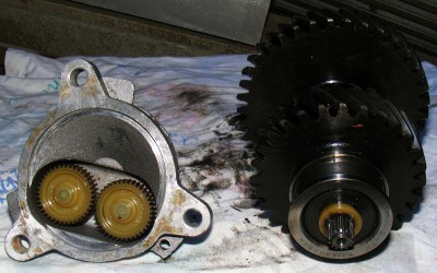

Mám jeden dotaz. Potřeboval bych zjistit,jaký je převod z dvojkola v pomocné převodovce na výstupní hřídélku pohonu tachometru a je-li stejný převod i pro pohon snímače rychlosti jízdy. Na té výstupní hřídélce,co se do ní do čtyřhranné díry zasouvá bowden náhonu tachometru by mělo být kolečko s 38 zuby (snad,a nevím,jestli u všech verzí stejně) ale to,co nevím,je kolik zubů má to druhé (menší) kolečko,co je zalisované do dvojkola v pomocné převodovce. Neví někdo,nebo nemá ji rozebranou?

Velké kolečko má 38 zubů,
Malé kolečko má 14 zubů.
Obě velká kolečka jsou stejná.

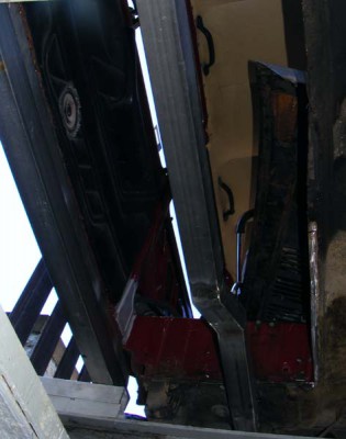

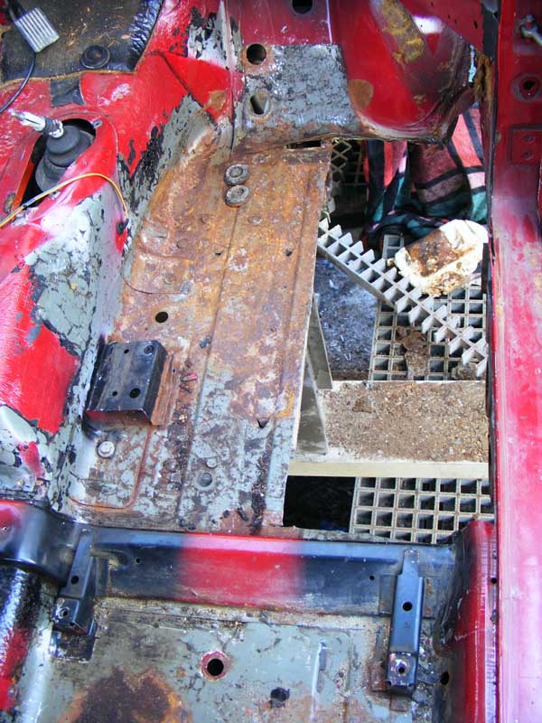

P.S.: Kdyby mě to vyvařování nebavilo, tak to nedělám. Mám jistotu, že to co vyvařím, už v životě opravovat nebudu :lol:
Nosníky pod podlahou (jekl 60x60x2 mm).
Náhon tachometru.
Náhon tachometru.
