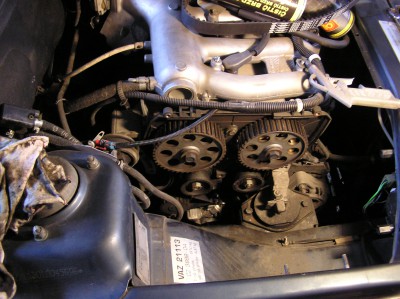

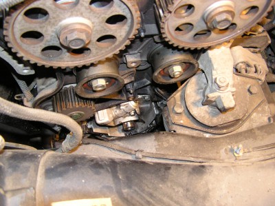

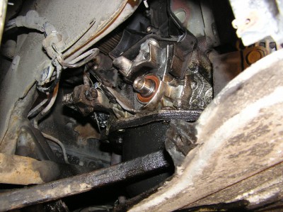

Vcera probehla vrchnim opravarem dlouho oddalovana akce vymeny predniho gufera na klice a spolu s tim i rozvodoveho remen (mel sice 36 000 km, ale 11 let).
Vse probehlo rozumne dobre, nemuseli se delat zadne veletoce. Vyhodila se nadoba s aktivnim uhlim, oddelal se plastovy kryt mezi pravym kolem a motorem, plastove kryty motoru a rozvodu a bylo. Jedine co dalo zabrat bylo sundat rozvodove kolo z kliky a vytahnout gufero.
Podekovani patri vrchnimu opravari Herr Drobkovi, ja sem klasicky jen pricmrdaval.
Oprava trvala cca 3.5 hodiny, behem opravy sme odhalili i ne uplne dobry kontakt konektoru k cidlu polohy klikovky, napruzeni pinu zrejme pomohlo :-).
Priskokem vpred, vstric novym zazitkum!
Par fotek:

:-) to vis, ze tece gufero na klice sem zjistil pohledem z pod auta, ne otevrenim kapoty ;-)

problem nebyl, spis kdyz sem si k tomu lehl, tak se mi to zalibilo :P
Neni nad to lehnout si pod auto a pospat si - stejne se mi nezda, ze by to trvalo 3,5h...jestli on to nepocita i s nakladanim tech kostek. Nicmene metoda nasroubovani vrutu se minula ucinkem, gufero ma malou sirku a sroub sjizdel - nechtel sem ponicit plochy tak sem zvolil jinou metodu (meditacni). Kdyby z boku bylo misto alespon na sroubovak, slo by to vrutem v pohode. Na krabici je to neco jineho, tam je misto siroko daleko.

No ja nevim, ale pokud je mrazpojistka to "kolecko" co ho je kousek videt napravo nahore na prvni fotce, tak bych rekl, ze je potreba sundat "zadni" plastovy dekl rozvodu a k tomu je zrejme potreba shodit rozvodova kola. Ale to je jen muj prvni odhad z prvnich kuchani motoru 2112.
