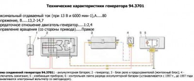

Petr HC
Re: Dobíjení - kontrolka - záhada
Příspěvek od Petr HC »
Marek píše: ... Najednou jsem si všiml, že mi při zapnutém zapalování nesvítí kontrolka dobíjení, která předtím prokazatelně svítila. Ani po startu se nerozsvítila, neproblikla - nic. Navíc auto po startu nedobíjí - musí se krátkodobě malinko zvýšit otáčky (ťuknout do plynového pedálu), aby začalo dobíjet. Pak dobíjí celou dobu v pohodě...
Pokud stále platí toto, hledal bych závadu v obvodu napájení regulátoru - tedy podle ruského schema (pokud je to shodně zapojeno) hoření červený vodič, čárkované vodiče a pojistka pos.3
Marek
Příspěvky: 5379
Bydliště: Třebíč, CZ
Příspěvek od Marek »
Regulátor je součástí altíku, je umístěn na jeho zadním víku a nejsem si jist, zda kromě vodiče D+ od kontrolky dobíjení je tam ještě jiný drát. Řekl bych, že není. Takže si myslím, že pokud je tam nějaký problém, pravděpodobně bude právě ve spojení mezi regulátorem a vodičem D+.
