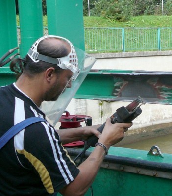

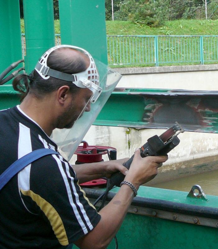

Jen taková poznámka k odstraňování rzi . Rez pokud možno nikdy neodstraňujte drátěným kotoučem ve vrtačce , nebo flexce - Proč ? Rez totiž jde touhle metodou doslova vyleštit do barvy zdravého plechu a vy si myslíte že je rez pryč , ale ouha potvora je tam , navíc dokonale vyleštěná (to znanená bez kotevního profilu) a tudíž na tom špatně drží barva .
Na takovéhle odstraňování rzi existuje specielní "nářadí" buď elektrické , nebo vzduchové . Jde o specielní ocelový kotouč s poměrně málo štětinami který se rychle otáčí a jeho štětiny narážejí na tyčku o ktrou se napruží a poté špičky štětin klepou do čištěného předmětu . Tato metoda je téměř srovnatelná s pískováním včetně vytvořeného kotevního profilu .

Saša píše:JNa takovéhle odstraňování rzi existuje specielní "nářadí" buď elektrické , nebo vzduchové . Jde o specielní ocelový kotouč s poměrně málo štětinami který se rychle otáčí a jeho štětiny narážejí na tyčku o ktrou se napruží a poté špičky štětin klepou do čištěného předmětu . Tato metoda je téměř srovnatelná s pískováním včetně vytvořeného kotevního profilu .
Myslíš něco na způsob jehlového oklepávače ? Nebo myslíš přímo toto ?
Re: Boj s korozí
Jehlový oklepávač nemyslím ten znám . Tadyto velmi připomíná flexku jen je místo řezného kotouče ten zvláštní ocelový kartář jehož štětiny jsou zality v gumně aby mohly pružit . Zítra pořídím fotku .

Oklepávač bude asi vhodný na hrubou korozi a silný matroš .
Našel jsem fotku jak s tou věcí dělám . Vpředu je dobře vidět příčný trn o které narážejí štětiny které pak narážejí na čištěný matroš .

Sašo, zničil jsi mi iluze! :cry: :mrgreen:
Příspěvky: 11068
Re: Boj s korozí
S takovým chrchlátkem na takovou konstrukci? To jsi dělal měsíc, ne? :mrgreen:
