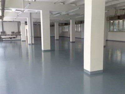

caute, mam uz za ty leta deravou podlahu v garazi, a chtelo by udelat nove, naky napady jak to udelat? cena? posilam co bych si asi predstavoval

Existují moderní licí hmoty, jednak samonivelační, jednak hmoty určené pro výrobní haly a podobné provozy, ale všechno to vychází tak draho, že nejlepší řešení je objednat kontejner, půjčit ze dvě velká kanga a vybourat to co tam máš teď a vybetonovat podlahu znova - a nešetřit na kvalitě betonu, hlavně ho vibralatí dobře stáhnout. Kdo to umí, udělá rovinu v milimetru.
Já nemám takovej velkej styl úplně v oblibě, takže jsem s dírama udělal to, že jsem je lehce upravil do vhodného tvaru, vysál bordel, namočil a festovně zahladil mastným betonem. Je to jako 100 a 1, ale na věky to není.
Jo, jinak beton jde různě penetrovat, natírat barvama a různý jiný opičárny, akorát je dobrý mít na čem stavět, protože jestli máš "beton", kterej klovou vrabci, splavují deště a sfoukává vítr, tak tomu není pomoci jinak, než tím kangem.
Bohužel, stále jsou naživu lidi, kterým nedělá problém namíchat "beton" z cementu, kterej někde 20 let ležel, ztvrdnul a poté byl roztlučen, aby šel míchat. To samé oblíbené prosívky opadané malty - ach jo.
Anebo, taky jde v garáži položit dlažba. Ale to chce vybrat materiál a zvolit technologii, aby to netrpělo na bodový zatížení. Starý teracco asi snese hodně, ale moderní plotýnky na pružným lepidle... no nevím, nezkoušel jsem, ale rozbitýho a odskákanýho sem toho viděl X.

Já bych taky volil nějekaj hodně hladkej beton a ještě ho zatřít nějakou na to určenou barvou. Čím hladší to bude, tím líp. Když pak budeš něco dělat, tak prach krásně zameteš a nebude to tolik prášit. Nebo to třeba jde vyhnat hadicí s vodou ven před vrata a podlaha pak rychle uschne.

jo jasně zagletovanej uhlazenej beton :evil: tak si ho klidně dejte jestli si chcete v zimě na mokrý podlaze zlomit nohu.... a to ani neříkám jak krásně to hrabe, když tam zajíždím-mám před garáží nájezd na cestu-garáž je výš..... je to vo hubu.....ale stálo by za zvážení udělat na podlahu dva široký pásy z nějaký hrubý neklouzavý stěrkový hmoty.....

Tyhle licí hmoty, které jsou na té fotce, jsou fajn, ale určitě ne do garáže. Nepije to vodu - sebemenší loužička, která steče z auta, promění podlahu v garáži v kluziště.
Ne - litou podlahu do garáže ano omylem. Kvalitní beton a případně nivelační stěrku, nic víc.

Pak už jen souhlasím s Yellowem, na stání stačí beton, na amatérské opravy je třeba mít hladký povrch, který jde zamést a podle mého gusta, nejlépe setřít. Něco jako vidíme na fotce. Není nad to, když se jde člověk hrabat do auta, a nemusí se pořád zaobírat kartonem ze sporáku, na který si lehne a každou součástku musí hlídat, aby se do ní nenachytal bordel ze země.
