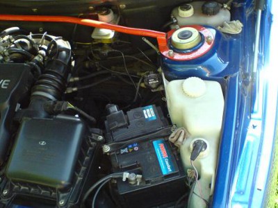

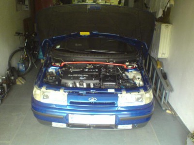

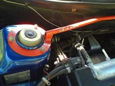

Svojpomocmá výroba rozpery prednej nápravy :lol:

Tak nevím, nevím. Pokud by ten jekl byl rovný, alespoň 20#20 mm a silnostěnný potom snad. Takto ale potřebné síly nezachytí, ale "vypruží" (názor strojařského laika). Co na to profíci strojaři ?
Příspěvky: 4059
hm z tej fotky mam pocit ce je to gulatina alebo rurka.... tj nepodrzi to nič ešte zdeformuje aj kapotu ked sa to ohne smerom hore. Ako na efekt pre tunerov možno..... inak nič.
Příspěvky: 6301
Podle obrázku těžko říct, ale taky se mi zdá že tuhost toho nebude bůhvíjaká, vypadá to poměrně subtilně, ale tak myslím, že tady šlo především o potěchu oka, tedy účel to plní.

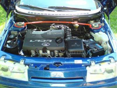

Ono to neni slabé ani tenké ! :D Trubka je hrubostenná priemer25 :lol: Kruhy na úchyt sú 3,5 mm :lol: a vyhnúť sa to muselo kvôli miestu :lol: Radšej si to urobím sám ako kúpiť za minimálne 150 € :wink:Originály sú neni silnejšie :wink:

No ja si take myslim ze tvrdsi razy to nezachyti. Ty originaly jsou 100% pevnejsi, protoze jako material se pouziva smes duralu jeste s necim, nebo chrommolybden, co jsou velice pevne materialy, krehke a neohebne. Bud drzi nebo praskne (coz se nestane, vyrobce spravne voli silu a tvar vyztuhy). Nicmene v prudkych zatackach to svuj ucel splni :wink:
