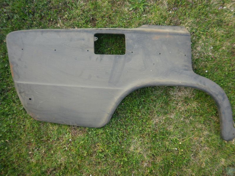

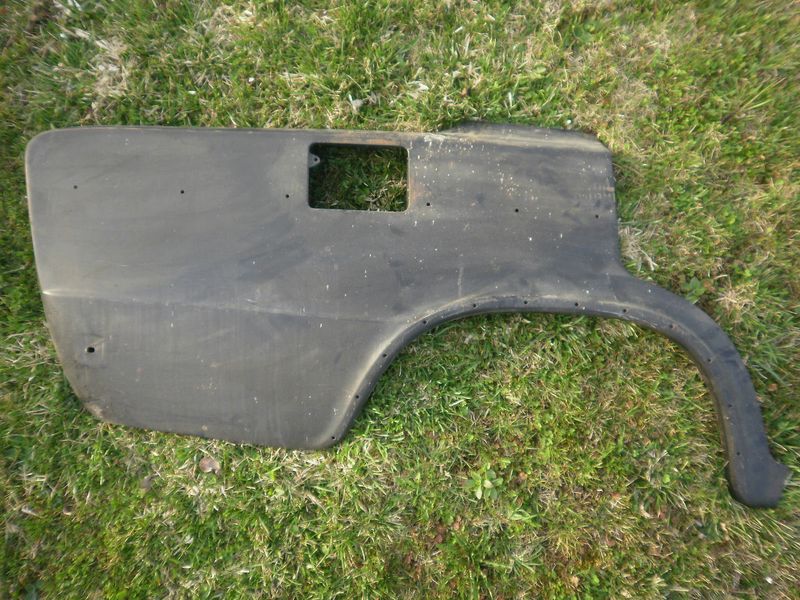

Zdravím všechny. Mám dotaz:
Mám dva blatníky (pravé) každý je jiný, potřeboval bych vědět, zda se dá jeden z nich použít k renovaci mého vozu 2103
děkuji za vaše odpovědí

já myslím že oba dva-spodní kus má jen navíc otvory pro lištu okolo lemu blatníku a to 03 měly, jen nevím jestli měly 03 lišty okolo lemů po celou dobu produkce, nebo jen starší ročníky jak tomu bylo u 2106

Děkuji. Ještě jeden dotar, jaký je rozdíl mezi blatníkem 2103 a 2106?
Lišty jsou správně. Ten bez děr je pozdější výroba, popřípadě Polsko, nebo něco jinýho.
06 i 03 měly lišty po celou dobu produkce. Jen teda nový 06ky už neměly lišty na lemech (bavíme se kolem roku 2000) klidně je použij, raději bych ale použil ten s dírama na lemu, bývá kvalitnější a přesnější, než ty novější.
Jinak blatníky 06 se od 03 lišej akorát tim, že na 06 měl ještě vzadu větší díru, jakoby na blinkr, ale blinkr tam nebyl, jen odrazka, nebo znáček (a to taky jak který) takže tyhle blatníky jsou pro Tvůj účel použitelný.

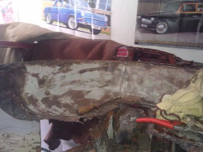

zdravim kolegove....mam malej dotaz, potrebuju vedet zda uz nekdo z vas menil zadni podbehy...vnitrni.....ja ho mam nakej rezlej tak me to ceka ale uvital bych naky info ohledne tohohle....tak kdyby nekdo vedel...diik :|

CAu....tak jsem vcera vyhodil venkovni podbeh zadni.....dcl fuska....ted nevim jak dal...mam se pustit i do tech vnitrnich nebo je mam jen vyvarit.....?????? :cry: :|

Nahoď foto, nejsme věštci.

toto je ten vnitrni podbeh....tak poredte co s tim...a nevite da se vymenit cely ulozeni pruziny....neni na tom dobre.....

Ty kráso, to je vrak. Vyměnit by to celý šlo, ale pochybuju, že to seženeš. Popravdě jsem to nikdy jako nový díl neviděl. Spíš bych vyměnil celou čtvrtku auta, ale je otázka, jestli se ti to vyplatí. A bez pořádnýho vybavení to nepůjde.

prdlajs je vrak....=D da se to sehnat ja uz si to sehnal tady v cechach....750 za kus....ta´kze to by nebyl problem....ale nevim jak to ulozeni pruziny....to by sneslo taky cely ale esi by se to sehnalo.....dal bych asi cokoli tomu kdo to sezene,....=D

Teda, tohle mě nedá. Sice obdivuju každého, kdo se pustí do nějaké opravy/renovace starých věcí, ale dle shlédnuté fotky si troufám říct, že tohle je daleko za hranicí jakékoliv, i psychologické, rentability. Tohle je shnilé strašně moc. Neříkám, že to nejde opravit, ale v tomhle konkrétním případě je daleko lepší nahradit karoserii jinou, daleko méně sežranou. Nulatrojek je zatím docela dost a jsou relativně levné. Určitě to vyjde levněji, než lepit tuhle starou vránu. A hlavně výsledek/trvanlivost bude daleko lepší.

ono to vypada ale neni to tak hrozny...teda to ulozeni pruziny to je este neocisteny...je na tom asfalt atd.....a navim mam uz vyvarenej celej predek...komplet vymena prednich dodbehu atd...uz jen ..v uvozovkach... dodelůat podlahu a karoserie je OK....navi je tam kus vyrizlej..na te fotce....rikam neni to tak zli ja to vypada ...dam semka este naky fota..=D a kde by jsi to sehnal???? =) rikam dam cokoly...=)
