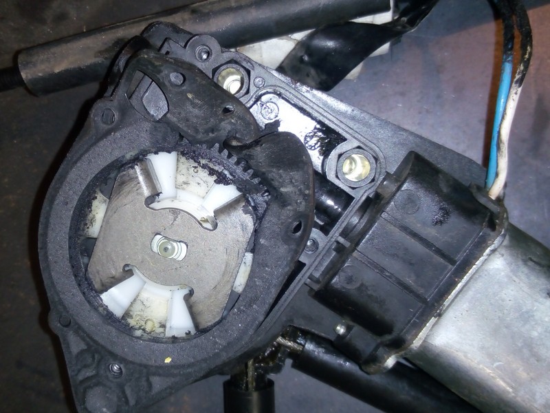

Nazdar chlapi, tento víkend sme riešili problém s oknom spolujazdca na bratovej Kaline. V poslednej dobe išlo ťažko, bolo vidieť, že motorček sa trápi. Po nejakom čase ostalo sklo stáť úplne, motor s ním nevládal pohnúť. Odmontovali sme tapacír, zalepili sklo páskou v hornej polohe, vymontovali celý vodiaci mechanizmus skla a nakoniec sme prišli na to, že do šneku motora sa zachytilo tesnenie, navinulo sa a zablokovalo ho. Prikladám fotku a príslušné návody + video na youtube, keby niekto riešil podobný problém:
http://kalina.jecool.net/index.php?page=14-06-02
http://kalina.jecool.net/index.php?page=14-06-05
https://www.youtube.com/watch?v=YX4PqYLyaoU
Prevodovka motorčeka posúvača skla.

Tak to je zajmavý, a šnek a to plastový kolo to přežily? Na desítce ty starý motorky mají naštěstí těsnění jen z papíru nebo silikonem, tak tohle moc nehrozí :)

zelvotron píše:Tak to je zajmavý, a šnek a to plastový kolo to přežily? Na desítce ty starý motorky mají naštěstí těsnění jen z papíru nebo silikonem, tak tohle moc nehrozí :)
Ano, šnek je kovový a plastovému koliesku sa nič nestalo... Ale hlavne nezhorel ani motorček... Vyčistili sme to, vysekli časť zhužvaného tesnenia, rozmastili a chodí to ako nové...

Tak to je dobrý, ono totiž to kolo se dokáže o ten šnek rozžveknout i když se tam nic nepřiplete. Stačí i zatuhlý okno.
