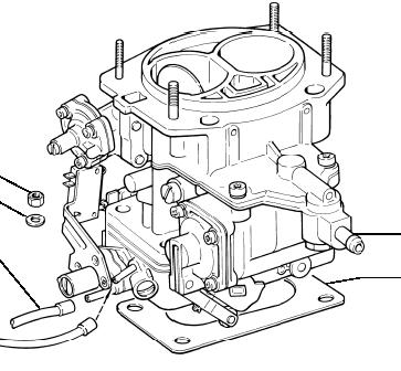

Tak jsem z 2105 vymontoval karburátor, abych ho vyčistil a dal nová těsnění a chtěl bych se zeptat : pod karburátorem, mezi karbecem a tou izolační plastovou destičkou je těsnění s dvěma otvory a pak pod tou destičkou ještě jedno, s jedním oválným otvorem. To první, s dvěma otvory nemůžu nikde sehnat, neporadíte ? Díky

jj je tam ta plastová tlustá destička a z obou stran má tenký papírový těsnění, já to vyřešil tak, že jsem dal z obou stran to s oválnou dírou.
Příspěvky: 11132
Upřesni typ karburátoru, nemáš tam Solex? Vyjádři se konkrétněji. V případě Solexu by tam patřilo toto a pod něj na stranu svodů tenké papírové oválné těsnění.
Pokud máš Ozon tak je mezi karbem a svody jen tenké papírové či papírové - armované oválného tvaru.

Marek píše:Já jsem na žádném svém autě nikdy nic takového pod karburátorem neměl. Ani pod WEBERem, ani pod OZONem.
To černé jsi tam mít nemohl, to jest solexí element.

Já měl mezi klapkami karburátoru a sacím potrubím vždycky jen a pouze papírové těsnění s oválným otvorem. Nic víc tam nikdy nebylo. A nevím, proč by to mělo být špatně???

Jo, je to fakt, i já mám mezi ozonem a parohama jen to těsnění s oválným otvorem - a to od výrobce, nikdo jinej na to od tý doby nešahal.
Potíž je v tom, že tazatel se už podruhé neozval, takže nevíme jakej karbec tam má. Klidně tam může mít solexe. Anebo su slepej jak patrona a nevidím to.

Ta kokotina od pipaka je na solexoch...a dost pochybuje, keby sa to dalo pod ozona, ci by sa zavrela kapota.

P.S. To černé patří pod Solex, což jsem koneckonců také tak napsal.
