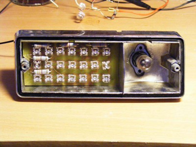

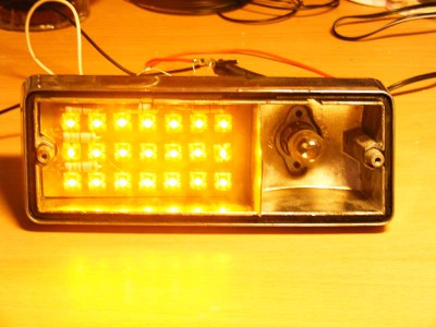

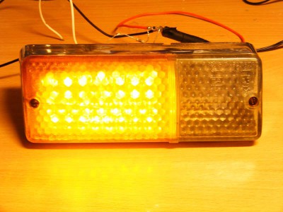

Trochu jsem si hrál
Luděk Ondrůch
Příspěvky: 1533
Trochu jsem si hrál
Příspěvek od Luděk Ondrůch »
:P

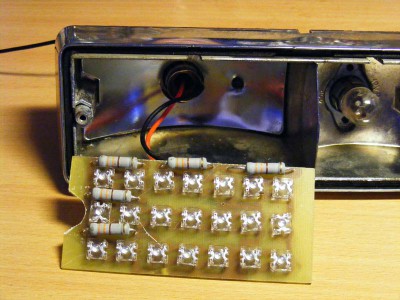

A výsledek:

Tý jo, to musí bejt v práci ale nuda! To krycí sklo je čirý, nebo oranž?

Pája píše:Tý jo, to musí bejt v práci ale nuda! To krycí sklo je čirý, nebo oranž?
Oranžový, ale časem tam půjde bílý. Jsem doma tak mám čas na blbosti. :P

Hezké, koukám že ledky letos frčí v interiéru i exteriéru. Budu muset v létě taky potunit :wink:
A jak to máš zapojené ? 5 odporů na 21 diod ... nějak se nemůžu dopočítat ... ?

Hmm, hezky to svítí po stole?
Neviděl jsem druhou stranu pološáku , máš tam alespoň diodu proti špičkám obrácené polarity ?
Správně tam má být zdroj konstantního proudu . Když jsou tam jen omezující odpory LED v autě hodně trpí a nezřídka odejdou .
Jinak pěkná práce i správný výběr typu LED .
Máš vyřešen "problém" s přerušovačem ?

Dioda je daná v patici žárovky, Je to udělaný tak, že vymontuji žárovku a místo ní dám patici ze které vedou dráty do plošňáku. Přerušovač budu dělat elektronickej.
