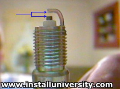

Teď budu vypadat jako naprostej analfabet, ale každý se někdy učí. Tou mezerou na svíčkách máte na mysli co přesně? tedy kde se ta mezera nachází? možná sem totiž nevědomky objevil jeden z problémů mého VAZidla. díky za přiblížení
cackler
Příspěvky: 312
Bydliště: Kladno
Příspěvek od cackler »
tahle mezera
Luky
Příspěvky: 1998
Příspěvek od Luky »
Děkuji, už se rosvítilo :)
