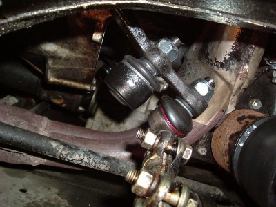

dnes ked som vyberal starter z mojej nivky tak som si vsimol ze mi cap riadenia zapiera o vyfuk. snazil som sa najst ci nemam nieco ohnute alebo nejak poskodene ale nic som nenasiel. dokonca aj vnutorny cap riadenia bok obrseny tak akob to tak malo byt.
ako to mate vy na svojich nivkach alebo ako by som to mal mat ja. pochybujem, ze toto je originalny stav.

nenarval tam niekto vyfuk z normalnej Lady? Lebo origo je tam celkom slusna medzera :roll:

Čep řízení je až nevhodně blízko výfukového potrubí, ale nedotýká se.

tak ..neviem aky vyfuk tam je ale sitauciu som vyriesil tak ze som rozpalil ten kus na pmocnom cape a poohybal som ho tak ako je treba.. a teraz jeto riadenie na jednotku .. akurat kym som to dostal do pozadovaneho tvaru tak ma skoro porazilo.. ale uz je to spesne za mnou :)

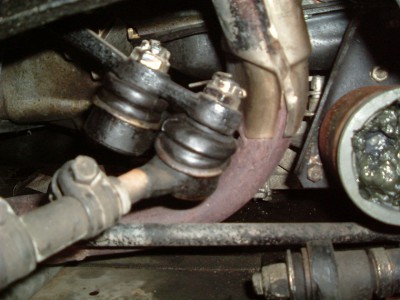

Caute mam ten isty problem cap mi drie o vyfuk presnejsie ta matka. Viete mi poradit vcom moze byt problem? A este som si vsimol ked vytocim uplne doprava tak mi riadenie oprie o prevodovku.. dik za kazdu pomoc..

Neměnil někdo pomocný čep (páku)? je tam rozdíl mezi 1,6 - 1,7 ...

To vóbec neviem.. da sa to neako zistit?? Alebo aka ma byt medzera medzi vyfukom a tym capom? Lebo mne az tu matku obrusilo.. myslis ze by to vysvetlovalo aj to ze mi to oprie o prevodovku?? Dik

Je jinak zahnutá páka na pomocném čepu v místě řídící tyče a čepu řízení. Pokud ti, ale de páka až moc k převodovce - nezatáčí ti to na jednu stranu víc než na druhou? nemáš přesazené řízení (páku na převodce řízení)?

Tak to by vysvetlovalo ze to ide popod vyfuk ale ze to opiera o predovku fakt neviem.. co by si doporucil vymenit vsetke tyce na riadeni a ponocny cap? Dik..
