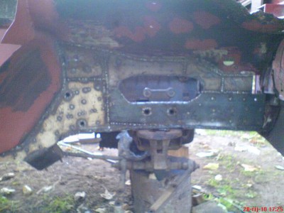

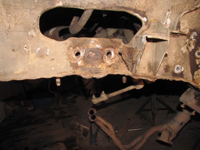

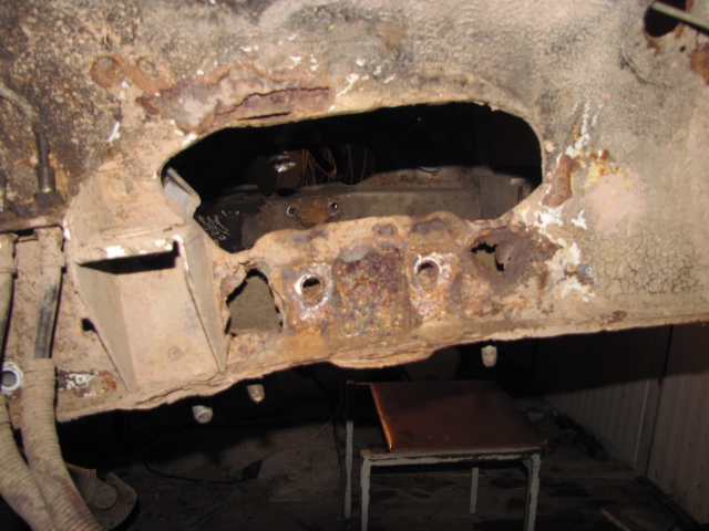

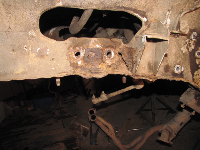

ahoj potřeboval bych poradit jak opravit nosníky viz. Fotky za každou radu jsem rád nivka je jinak zdravá a svářet umím :lol:
tenhle je prasklej
tenhle je prasklej
tenhle nosník je prohnilej

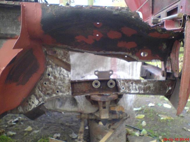

Zdarec, s trochou šikovnosti se to dá zvládnout, já jsem to měl horší, ale možná až na to šáhneš flexou budeš na tom stejně... :wink: viz. foto

a kolikatku davals plech já to nemá ani tak shnilí ale je ta sposta míst prasklejch a ješte něčo ona přední plechová maska jde sundat náko inteligentne ??

Dával jsem trojku plech na ten spodní díl, nahoře je dvojka a z druhé strany, jako z motorové části jednička z toho jsem modeloval takovej ten prolis... další plech je zespoda i zhora nosníku... nejhorší je, že je to zbodovaný z více plechů dosebe a ty hnijou mezi sebou takže to nejni vidět dokavaď to nevyleze ven, po dokončení to řádně proleju olejem, ML ošetření dutin moc nepomohlo... Na přední masce odvrtáš bodové sváry, poopravíš a pleskneš jinou... Škoda, že jsem neudělal fotku než jsem se do toho pustil ten levej nosník jsem měl v lepším stavu a jak to dopadlo, ale dělal jsem to opravdu poctivě všechno co bylo shnilý jsem vyříz... zítra Ti sem dám další foto dneska už nemám sil je upravovat a zmenšovat...
