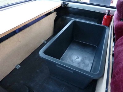

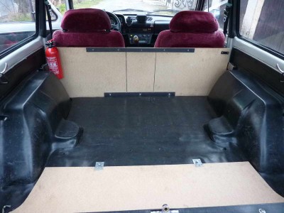

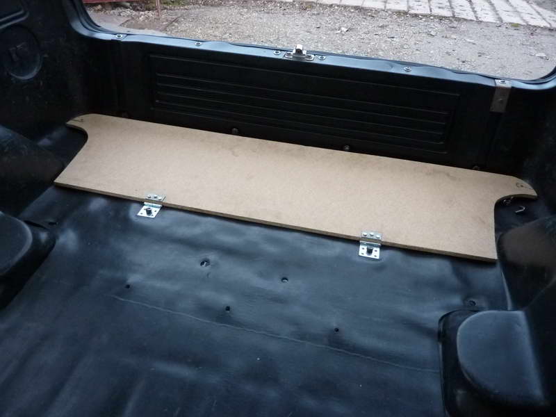

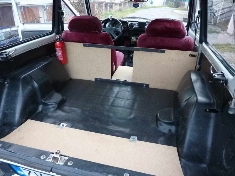

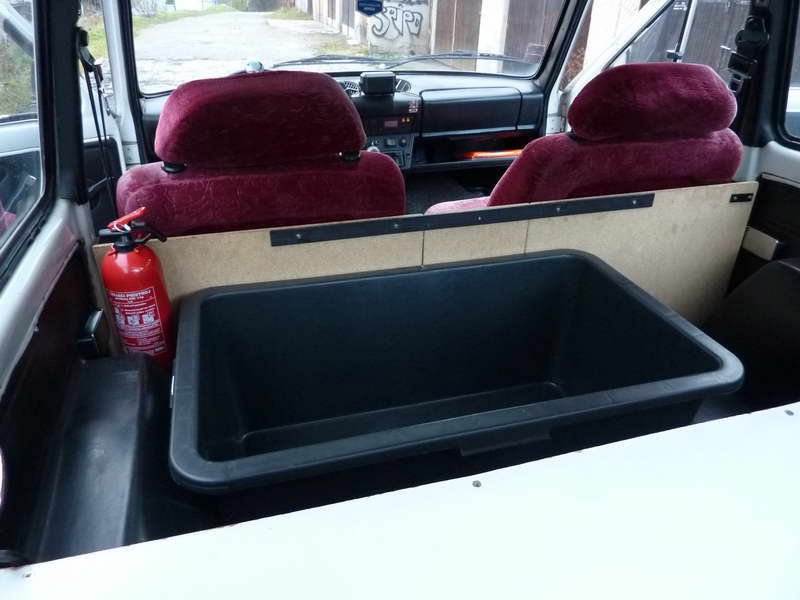

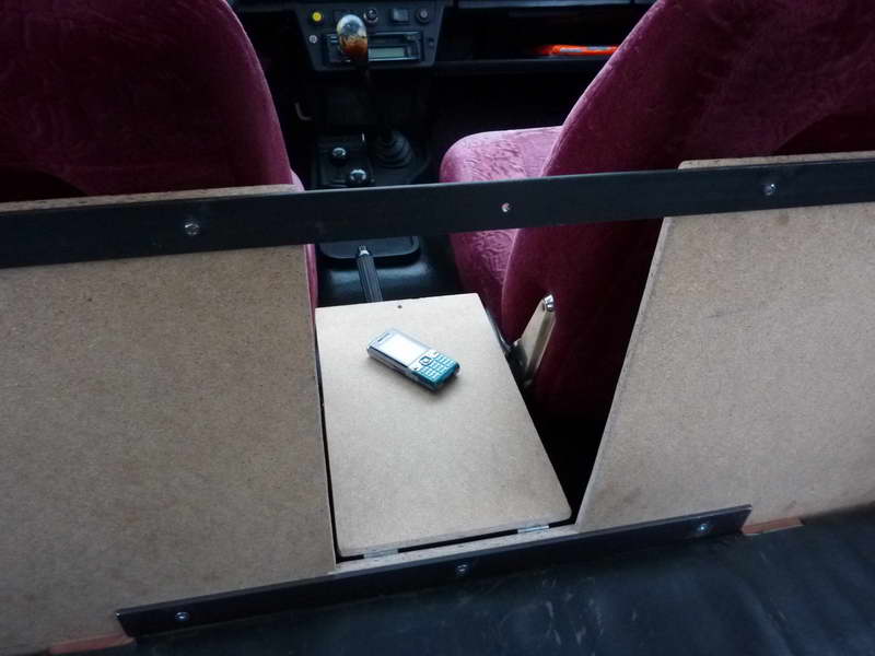

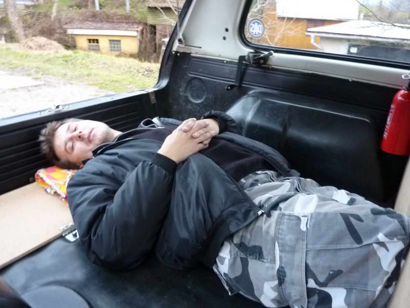

Tak som sa po čase konečne dopracoval k zdokumentovaniu “úprav“ interiéru môjho povozu. Keďže priestor kufra má kritické rozmery už sám o sebe a pre väčší nákup je nepoužiteľný jediné východisko som videl v demontáži beztak na prepravu osôb nevyužívanej zadnej sedačky a prax z expedície v RO ukázala, že tohto “dočasného“ riešenia sa stane riešenie trvalé.

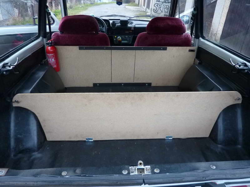

Takže pokračujeme ....

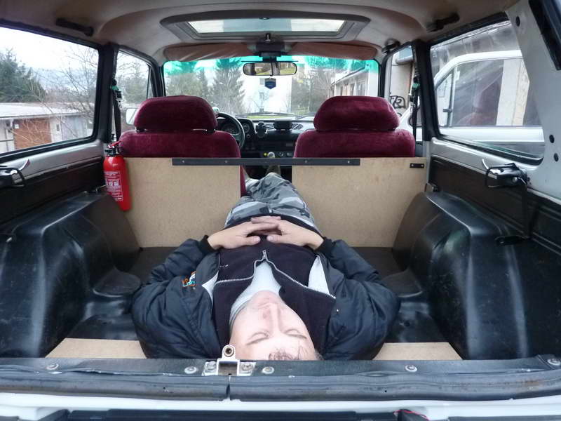

Pěkné, zajímavé a hlavně účelné. Vždyť i případná stopařka nemá jinou možnost než si lehnout pod tebe :D

Spanie ...
Příspěvek od Paťo Zvolen »
Tak to ti garantujem, že v Romanii v cca 1000 m.n.m. ti to bude pripadať ako brutal luxus a vyspať sa dá aj v Nive v menej rozloženej a usporiadanej variante, však chalani "spolubojivníci" z tohtoročnej RO ?

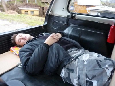

Predstav si rozkladať stan v noci, v lejaku do blata....."veľmi príjmené" že? A teraz si predstav že iba vlezieš dozadu do kufra Nivy, prehádžeš veci zozadu dopredu, uložíš sa do takto pripraveného priestoru a spíš. Čo je lepšie?

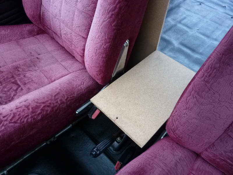

LukaAs píše:jako lepší možnost bych bral stan a spacák.Nechci Tě urazit,určitě to dalo nějakou práci ale toto řešení se mě nezdá moc dobré.Důležité je,že z toho máš radost a ta úprava slouží.
Kolego, ako si si určite všimol (alebo možno aj nie) názov thémy je "Niva – nákladný priestor / spanie. ", kde "spanie" je sekundárna a doplnková záležitosť, takže áááž tak veľa roboty navyše s tým nebolo (max. ten otvor na nohy), začo však "nákladný priestor" využívam teraz v zvýšenej miere hlavne pri OFF akciách kde sa na mňa batožina vďaka predelu nesype zo zadnej sedačky ako tomu bývavalo v minulosti - takže primárne sa riešil priestor, potom bezpečnosť a až nakoniec pohodlie. Kufor je u mňa nereálne brať do úvahy - ten je plný OFF a servisného príslušenstva - nie kvôli tomu že : NIVA :lol: , ale kvôli tomu, že OFF.
Stan a spacák : Ako už Michal vyššie napísal : vrele doporučujem/e vyskúšať stavanie / balenie stanu v brutal daždi - ti GARANTUJEM !!!!! že svoj názor sakra rychle zmeníš. Treba sa opýtať chalanov čo si vozia origo stan na streche ako super sa "suší" po daždivej noci a nie to ešte stavať a skladať to na mokrom a špinavom podklade.
To ALL: Aby však nedošlo k nedorozumeniu: Ja netvrdím, že mnou realizované a prezentované riešenie je ideálne, ale vzhľadom k možnostiam Nivy mi prišlo v dobe "prestavby" ako najnápaditejšie :D .
