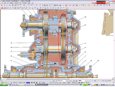

Dostal som taky napad,upravit pomer redukovanej rychlosti na pomalsiu.
Vsetci vieme,ze Niva moc vykonom neplytva a obcas v kopci nevladze. Navyse ked ma sluzit ako pracovne auto,je treba silu a pomalu rychlost. 4-5ka v terene sa aj tak neda pouzit,lebo to uz ide moc rychlo.
Da sa upravit nejako pomer rychlosti a co k tomu treba?

Prave do toho ist nechcem,chcem dvojku na reducke normalnu ako je. To znamena najlepsie vymenit kolecka na redukcii. Otazka zostava,ci sa niekde da cosi take zohnat a ci to tam vobec vojde?

v rusku se da sehnat prevod do rekukce 1:2,75 a 1:3,15

http://www.nivashop.ru/vcd-389-4-3400/goodsinfo.html
[ Komentář přidal: Luděk Musil: st červenec 28, 2010 06:29 ]
Rychlým přepočtem přes českou měnu mi vychází 550 éček. L.
