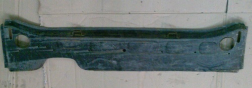

cau mam problemek nevim esi to pujde sehnat .... konkretne se jedna o ZADNI PRICKU (je to jakoby vnitrni celo zadni) na 03 tak kdyby ste nekdo vedel jak nebo kde to sehnat tak budu vdecnej...

Myslis toto: ? Ak ano, nedavno som to predal, ale mozno pomoze aspon fotka ![Sad :(](./images/smilies/icon_sad.gif)

jojo to je presne ono....dik aspon mam lepsi predstavu =)

zdravim...jen tak se o5 optam nevite nekdo o nekom kdo by prodaval zadni celo vnitrni?????? viz obrazek....od Romana
