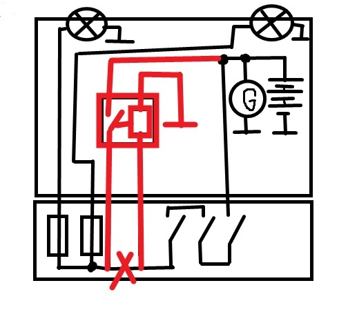

Můj problém je že páčka odešla ,koupila se nová a po půlroce se odporoučela taky. Může být problém v tom že tam jsou 60W žárovky?
Vaz 21011
Příspěvky: 11124
Re: Trojpáčka - dočasné řešení?
Predpokladam, ze tvuj kulatec nema svetliska pres relatka. Porid novou x-packu a svetla zapojit pres rele. X-pacce se vyznamne ulevi.

Asi nemá,je to rok 76. Tak to bude problém,mechanické věci zvládnu, ale elektrika to je můj konec.
Vaz 21011
Kdysi jsem nakreslil takovej obrázek, kterej znázorňuje, jak se dodělá relátko do obvodu tlumených světel. Červený věci jsou nový, spodní obdélník znázorňuje interiér, horní pak motorovej prostor.

Jen bych doplnil, že ta relátka tam musí být dvě. Druhé principielně úplně stejně zapojené, ale pro dálková světla. Trojpáčky odcházely u H4 žárovek na potkávací i dálkový a vytavoval se kontakt i při použítí světelné houkačky. A do obvodu cívky relé bych přidal pojistku. Třeba takovou, co se dává v tom šroubovacím krytu, nebo nasouvací nový typ. Pro cívky stačí pojistka 8A (menší se tento model nedělá), nebo v novém krytu 2A. Takhle není cívka relé jištěná a při zkratu se rozžhaví.
