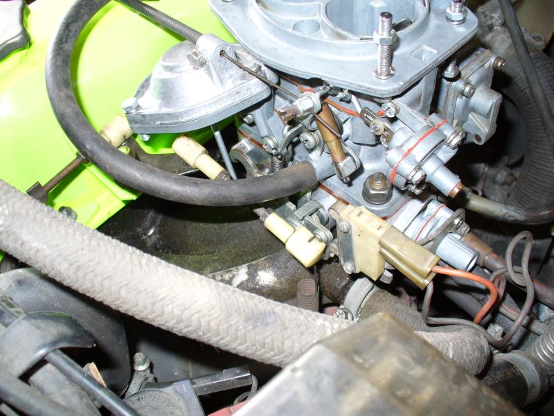

po vyčistění:

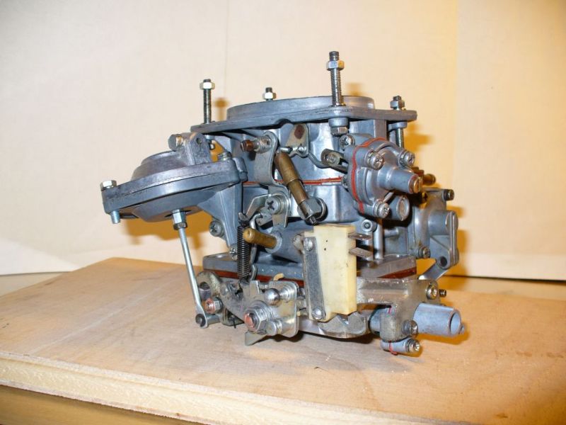

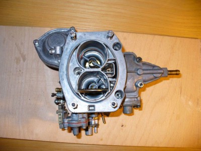

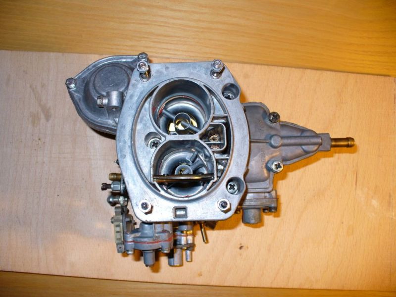

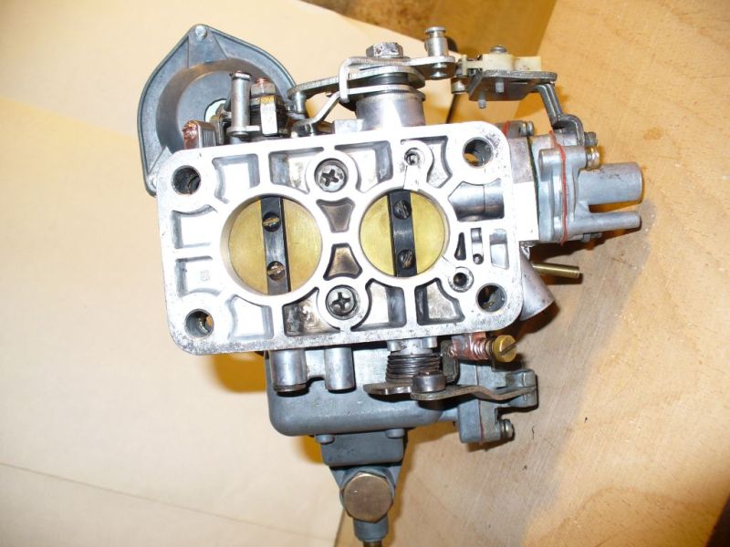

For cackler: Konečně po dlouhé době kvalitní fotky , ale bohužel podle nich závada poznat nejde . Pokud to nejde nastartovat , bude chyba asi jinde . K tomu aby motor chytil stačí do sání pod klapky stříknout tak 10-ku sříkačku benzínu a trochu přidat plyn . Dokonce tam na tuhle skoušku nemusí karbec vůbec být .

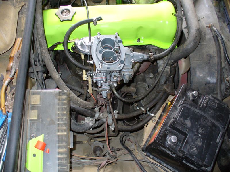

ale pořád je to horší než před čištěnim. Teď nastartuje drží se v hodně vysokejch otáčkách a když nešlapu na plyn tak po 2-3 sekundách chcípne. Když šlapu na plyn a hodně to točim tak žije, ale nechtěl jsem to trápit dlouho tak jsem toho radši nechal..
vysoký otáčky zůstaly i když jsem oba šrouby vrátil na 3,5 a 4,5 otáčky.
kompresor jsem ještě nesehnal, na tu emulzní trubici jsem přišel testovacim zařízenim z pumpičky na kolo a trubičky z olejničky :)
ono se tam toho nedá moc nastavovat, co se dá to jsem udělal podle Tůmy, takže asi fakt pořádně profoukat bude jediný řešení.

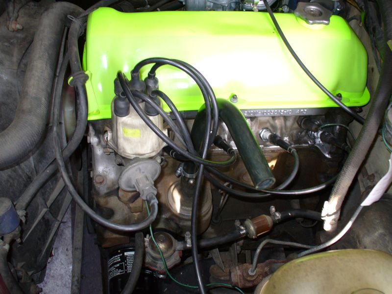

takhle to mam zapojený při pokusech:
