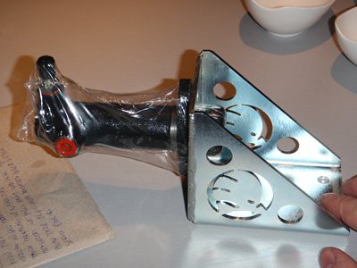

Hydraulicka rucka sa pouziva v sutaznych autach a zapaja sa bud seriovo do okruhu zadnych brzd, alebo sa pripadne pouzivaju vzadu stvorpiestkove brzdice s tym, ze jednu dvojicu piestikov je zapojena prevadzkova brzda a na druhu dvojicu je pouzity je pouzity samostatny okruh rucnej brzdy. Na Krci sa predava drziak, na ktory ide spojkovy valcek zo skodule. Paku si treba spravit podla vlastneho uvazenia.
Oprava: ten drziak sa nepredava na Krci, ale na http://www.skodateam.cz/

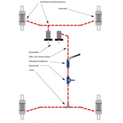

no pouzivat to chcem na sutaze, zapojenie by bolo take ze ten pridavny valcek od rucnej paky by tlacil kvapalinu do trubky ktora vedie na zadne kolesa. Neviem ale ci by potom fungovali riadne brzdy tak ako maju....samotnu paku aj z valcekom si vyrobim, ide mi len o to zapojenie ci by to tak fungovalo.

No někdo mi to vysvětloval tak že do spojkového válečku se na nátrubek co je připojen k nádobce přivede trubka od HBV pro zadní okruh a k druhému nátrubku trubka vedoucí do zadních brzd :wink: .

No, v tomhle jsem naprostý laik, ale ptal bych se, jestli je ten nátrubek a jeho okolí stavěný na provozní tlaky které jsou v pracovním okruhu brzd, když je k němu běžně připojená jen nádobka spojená s atmosférou. aby to pak někde neruplo... Jinak ta teorie by fungovat měla - papír snese všechno 8)
On je tam použit váleček který má obě díry oparřeny závitem pro trubičku . Funguje to .

Tak, tak, skodovacky valcek, ten ktory je na fotke, ma obidve diery totozne. Jediny "problem" je, ze skodovka pouziva iny zavit (stupanie), takze je treba vyrobit trubky, ktore maju na jednom konci zigulacke ukoncenie a na druhej skodovacke. Na obrazku je nakresleny aj rucny ventil, ktorym sa da regulovat brzdny ucinok zadnych brzd.
