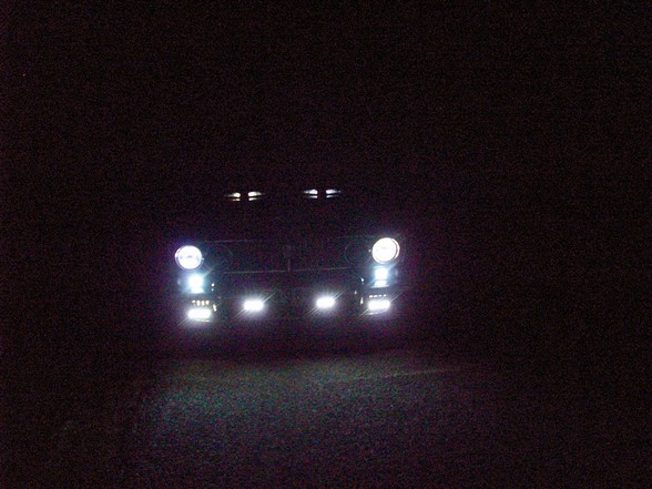

Příspěvek od Croft »

Já to měl na utě takhle.Použil jsem diody 0,5W sice jedna stála 30 Kč ale stálo toza to.
