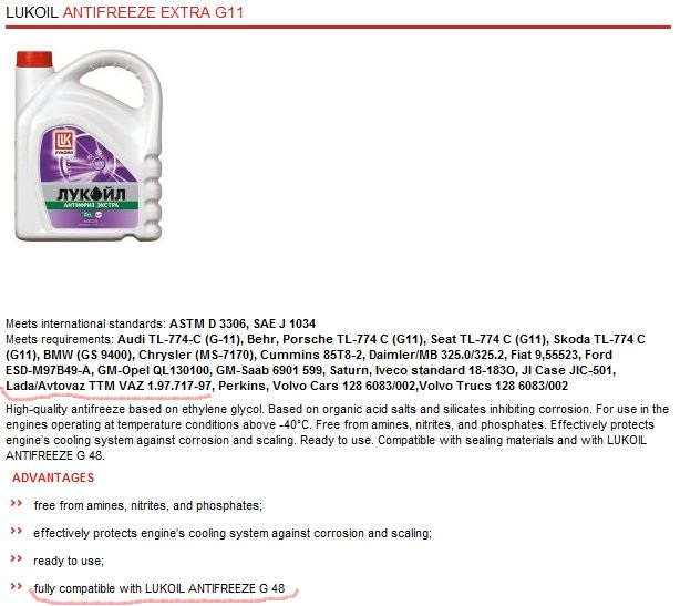

ad. Veliz: zaškrtal jsi tam podstatné nápisy a podstatné je i to písmenko C (TL-774-C G11 ), tuším že v tom odkazu co dával NEMO je přehled písmenek.
Podstatné je při přechodu z neznámého druhu kapaliny důkladně propláchnout systém a zásadně nemísit růžovou s modrou (zelenou), údajně se nadělají nějaký žmolky. Starý Fridex Stabil (třída B) a Fridex G48 (třída C) se snad míchat můžou, něco v tom smyslu je na obalu Fridexu G48 (to už jsem taky někam tady psal), nicméně já to stejně radši důkladně propláchnul.
Ty jsi na dolití barvu dodržel, to je hlavní, myslím že udělat líp by představovalo už jenom vyměnit celou náplň, ale to je u ročního auta zbytečné.
