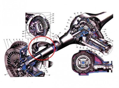

zdravim panove....mam dotaz sice se to netyka barvy napravy ale opravy...jen mam takovej problem,opiskoval jsem zadni napravu a obevilo se par der na miskach pro ulozeni pruzin...a tak se chci zeptat zda se daji misky koupit nove ci esi to vyvaret...nemate s tim nekdo skusenost?????

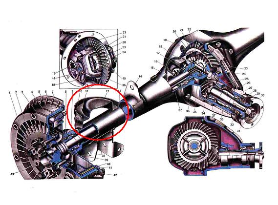

panove ptam se o5 nemate nekdo skusenost bo nevite zda se daji tyto misky koupit nove??? (viz obrzek v krouzku) nebo zda je mam vyvarovat ...
Příspěvky: 4791
Re: zadní náprava
to snad neni mozne aby to zhnilo, ak ano, skus si zajst na vrakac, a vymnotvat tam celu napravu :-D

noo jak se to veme...nechal sem otryskat napravu a hold se tam par direk obevilo...=( a tak sem premyslel zda se to da koupit nove nebo esi to vyvaret...dle miho nazoru je jedno esi to vyvarim a bude tam neco materialu navic ne...kor u tech zadnich pruzin...=)

Nedávno jsem se zrovna díval v autodílech, na jiné (nové) auta se zvlášt prodávají. Normálně bych koupil nějaké s podobným průměrem a osazením a převařil to.
Příspěvky: 9552
Re: zadní náprava
Misky tady hnijou celkem rády, nicméně dokud se neopískují, nepřijde se na to. Je v nich položená guma a ta to všechno schová. Pokud je tam jen sem tam dírka a zbytek plechu je silný a pevný, vyprdnul bych se na to. Pořádně bych to ošetřil - nastříkal epoxidem a hotovo. Ovšem musí to být pevné. Pokud je z toho papír, nemá smysl vyvařovat, ale bude to chtít misky nové.

no jako spis bych to vymenil...ale nevim kde je sehnat...a bohuzel nemam usebe zadni pruzinu abych si zmeril prumer...nevim kde ty misky rozume sehnat,daji se naky misky sehnat ale to jsou misky este mezi tu gumu a spodni misku (tu hlavni na naprave)
