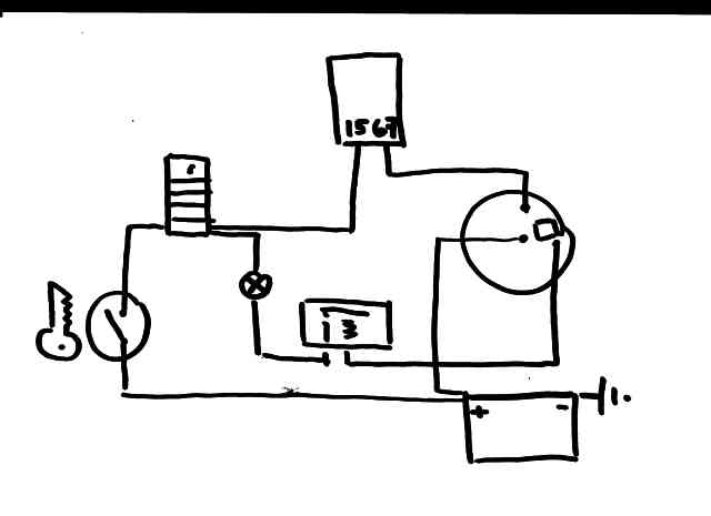

mam ladu cem tam dat motor 1.5ku a elektriku mam s 01notky alternator dam s 01 aj regulator ale asi som omylom wystrihol kabel na kontrolku dobijania od kade natiahnut kable na kontrolku dobijania??? prosim o pomoc

Podélná osa vozu je vodorovně, přičemž zleva poprava odpovídá zezadu dopředu? Hezké.
[ Komentář přidal: Luděk Musil: út prosinec 01, 2009 12:59 ]
Velmi správně, Hujer
Ale jak tak koukám na to velmi schematické schéma - měl bych je doplnit o kabeláž v oblasti rozepínacího relé kontrolky dobíjení
. L.

Lepší ale bude pohledat v naší veřejně dostupné knihovně. Navic mnou namalované schema se od naší knihovny principielně liší (přesto při správném zapojení relé bude fungovat - namaluju to). L.
Zde odkaz na knihovnu:
http://www.ladaklub.com/www/manualy/obr ... bijeni.htm

Bude však lepší, použiješ-li jako návod či schéma mnou (výšeuvedený) daný odkaz. L.
Zde ještě jednou: http://www.ladaklub.com/www/manualy/obr ... bijeni.htm
