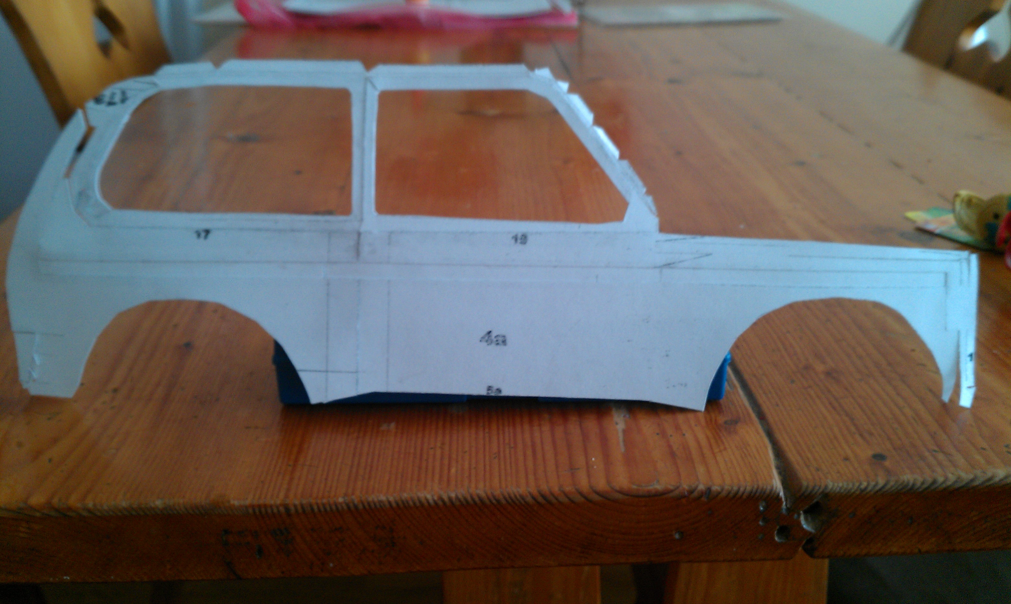

tak a copak je tohle?

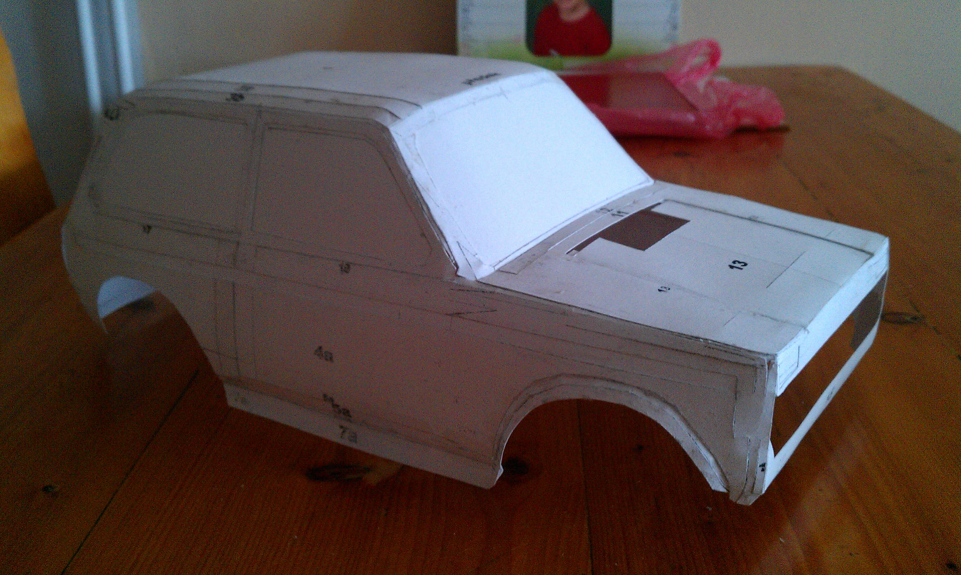

tak copak se to tu rýsuje
