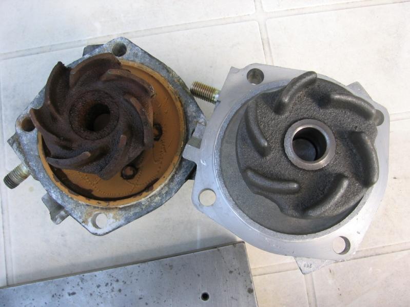

Nevím jak je to s průměrem hřídele, ale co vím přesně je, že pumpa od Fenoxu má jiné lopatkové kolo. Když jsem naposledy měnil vodní pumpu byl víkend, všechny obchody zavřený, nutně jsem potřeboval odjet, demontoval původní origo pumpu a zděsil se, že to nemůže pasovat... Kolo od fenoxu má větší průměr a jiný počet lopatek, ale i přes to všechno pasuje perfektně... :D

Myslím si, že jít se starou ucpávkovou sadou na pumpu Fenox nelze. Minimálně je v ní z boku závrt pro červík, který drží ložiskové pouzdro a myslím, že také odtokový otvor směrem dolů stará pumpa nemá. Ovšem je to pouze doměnka "od stolu"
Vzhledem k pracnosti výměny (nutnost slisování a hlavně přesné nalisování kola) se mi jeví jednodušší a výhodnější koupit opět Fenox. V CS AutoLADA na jaře stála 555Kč, říkají tomu víko pumpy.
Vlevo pumpa 83 000km, vpravo FENOX
Naposledy upravil(a) Teepee dne pon říj 26, 2009 09:59, celkem upraveno 2 x.
Ta Fenoxácká se mi vůbec dle obrázku nelíbí . Je ale možné že funguje dobře .
rosta píše:poraďte prosím- díky
Pokud nemáš s opravou Lada vodních pump skušenosti , tak opravu nedoporučuji . Ač se to nezdá je poměrně náročná . A v obvykle vybavené garáži neproveditelná .
Kup jinou stojí do 400kč .

Saša píše:Ta Fenoxácká se mi vůbec dle obrázku nelíbí . Je ale možné že funguje dobře.
Ptal jsem se tehdy, než šla na auto a myslím Drobek to popsal slovy, dal jsem to do auta se značnou nedůvěrou a 30 000km jezdím a vůbec o ní nevím.
Sám jsem měl na výběr jestli Fenox, nebo originál, ale můj originál měl (má) jednu lopatku naštíplou, tak jsem raději použil Fenox, který jsem koupil a ležel by doma pro nic. Originál se mi dostal do ruky asi 14 dní po koupení Fenoxu.
Bál jsem se jak bude s Fenoxem voda v okruhu cirkulovat, když má o lopatku míň a asi cirkuluje dobře, prostě o ní nevím.

dneska jsem vyndal fenoxáckou pumpu a až na vůli na ložisku je ok-když byla venku porovnal jsem ji se starým provedením-stejné jako na obrázku výše
