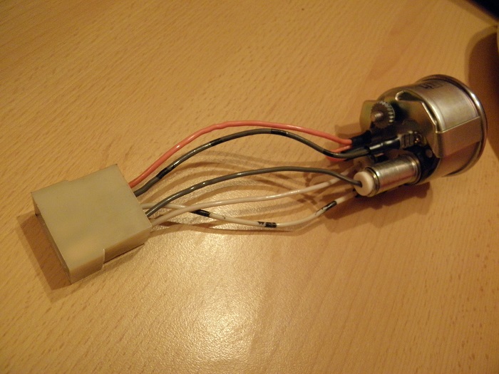

Poradí někdo který drát kam? Půjde do 2105 místo voltmetru.
Příspěvky: 11087
Re: Zapojení budíku "máslo"
Z mých zmatečných poznámek, bez záruky :-) .
C - +12V
B - podsvětlení
BN - kostra
HH - čidlo
vodis
Příspěvky: 1666
Bydliště: Rakovník
Příspěvek od vodis »
Je tam ještě H, což je asi čidlo kontrolkový, co? A tech +12 nejlépe ukořistit kde?
