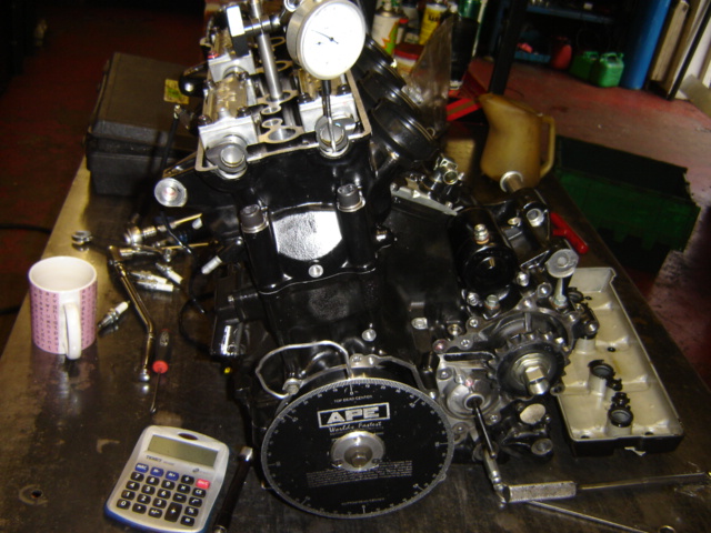

Provozuje se to nějak takhle:
Za předpokladu,že víš,jaký má být časování ho tak prostě přesně nastavíš..
U ostrých vaček je většinou problém,že jsou vyráběny přebrusem,případně návarem a přebrusem a ten přebrus né vždy vyjde ideálně,tak se to pak musí doladit na přesno vůči poloze kliky.
Snad jsem to napsal dost srozumitelně.
