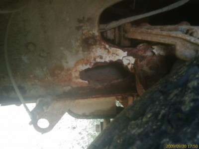

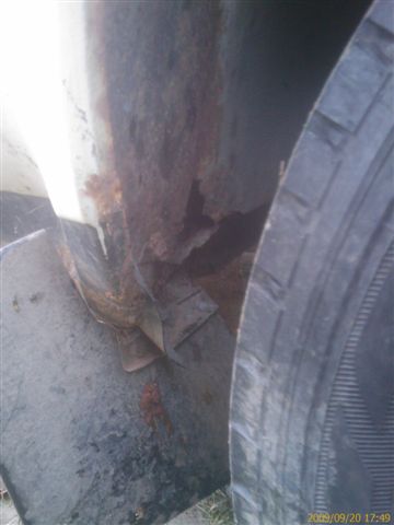

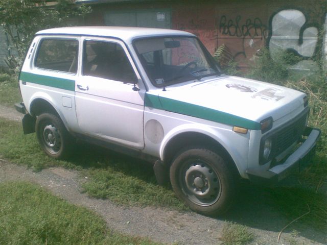

rozhodol som sa skúsit to cestou necestou tak som si obstaral NIfku.. Vzhľadom na to, že s týmto autom nemám skúsenosti a autíčko má nejkú tú hrdzu tak by som sa chcel poradiť nakoľko je to s ňou vážne... uvítam aj prípadné postrehy a názory :)
Je to 1.7i , 1998,všetko viac menej funkčné (až na 4 prevodový stupeň, ktorý nejde zaradiť, iba škrtaju kolečká o seba :( ) ešte stav km .. 136.000km.. posledný servis má robený pri cca 115.000km..
prikladam fotky (aj poškodení hrdzou..)

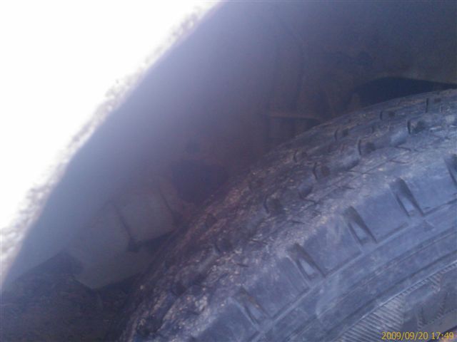

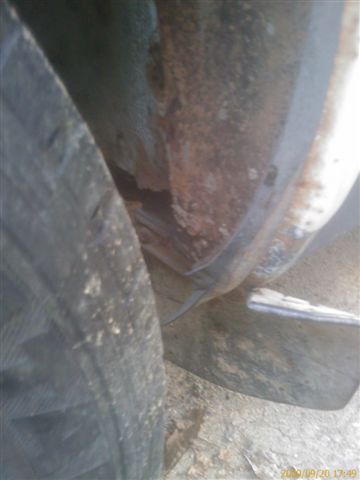

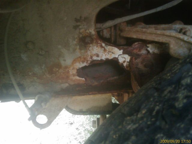

este prikladam dalsie fotecky..
na tych nosnikoch je jedna diera pred motorom a na druhej strane za motorom .. neviem ci to je dostatocne vidiet..

tak takle je sežraná i ta moje bejvalá nivka a to už jsem se v ní i bál jezdit (spousta práce je před tebou) :lol:
vik2
Příspěvky: 1904
Bydliště: ChomutOFF
Příspěvek od vik2 »
woe docela dost zrezle........
kouknul bych esli jsou zdrave nosniky pod kasly, drzaky naprav. Pak aspon trochu dobra podlaha a prahy. Pokud ano,,,, tak jezdi a kasly na to, protoze tohle opravit bude dost narocne.
Moje bejvala "Hnilicka" byla dost sezrana. Nosniky usly, drzaky a taky i prahy zevnitr. a to auto dostavalo slusnej nákuř v terenu a kasle to vydrzela bez nejake deformace!!
takze pokud je zdrave co jsem popisoval, nemas se ceho bat, ty ji tak zabrat davat nebudes.
