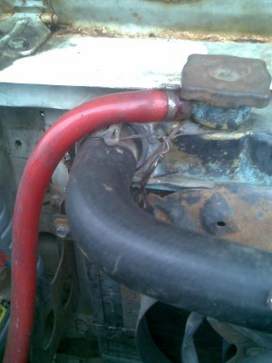

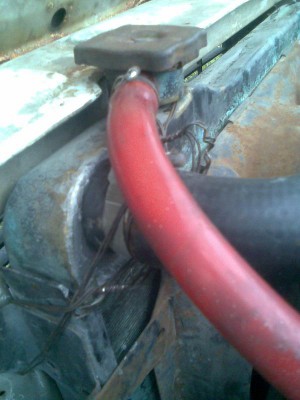

takze som to vcera zalepil tekutym kovom drzalo to dobre pokial to zrazu nestrelilo bol tam velky tlak bola upchata hadicka do expanznej nadrzky a tlak nemal kam utekat tak som to pridrotoval a dosiel v pohode domov apotom som to zalepil este raz vycistil hadicku do nadrzky a pre istotu som tu hrubu hadicku aj pridrotoval keby nieco dnes to pojdem vyskusat tak pridam aj foto chladica atd ..mier z vami
