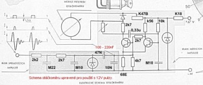

Nevite na jakym principu pracuje - bude pracovat kdyz se do nej bude poustet stridave 0 a 12 V? Ten muj puvodni z 21061 na tom totiz nemaka. Dik

potrebuji to napojit na imsoft, ja uz mam udelanej jeden otackomer primo na miru a funkcni - diodovej - pracuje pekne, ale ten puvodni by se tam hodil vic

No prave ze se me ho povedlo rozdelat - dostal jsem se i k tomu tistaku - ale v tom jak to funguje se fakt nevyznam.

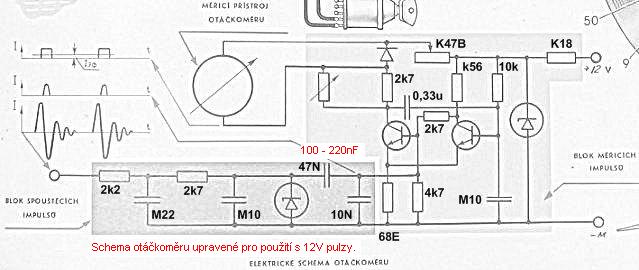

Takže jsem si obvod nasimuloval a vypadlo mi zhruba to, že otáčkoměr v původním provedení pracuje od výšky pulzů cca 20V a víc. Jako úpravu pro zvýšení citlivosti bych udělal výměnu horního kondenzátoru v kapacitním děliči za tvarovačem vstupních impulzů za dvojnásobnou hodnotu nebo v rozsahu cca 100nF až 220nF. Nic by se tím nemělo pokazit.
Tady je upravené schema z jiného tématu. Jestli nevíš co s tím, klidně napiš, jsme oba z Brna, tak někde bys mi to předal a já upravil. Nejlíp tento týden. Trvá to tak minutu.
Edit: Prakticky ověřeno.

Aha. To že to jen kostří je klidně možný. Jinak ty staré by fakt měly pracovat jak píšeš, ale podle zapojení výše na schematu to tak u žigula není a podle toho co jsme našel v tom škodováckém, tak tam taky ne. Oboje pracuje s kladnými špicemi od cca 20V výše. Zkoušel jsem to na stole generátorem se škodováckým a simuloval na počítači s žiguláckým a ze schematu to vyplývá...
