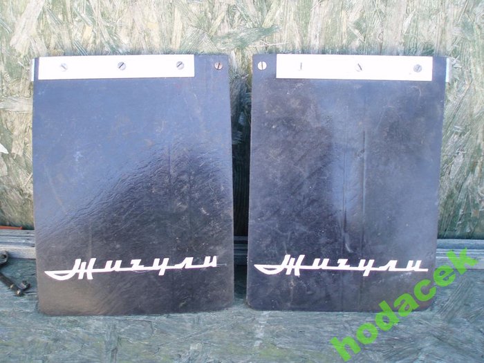

čaute, když zatočím do prava v jízdě tak mi to začne hučet, ale nevim odkud, že by ložisko či něco jiného? A ještě dotaz zda jsou li tyto zasterky origo a přední či zadní? diky
Zástěrky jsou zadní . Pokud to hučí při zatáčení , bude to nějaké ložisko. Stav předních zjistíž nejlépe po sundání kola a zatočení jen s kotoučem . Jestli je tam něco poškozeno bude to znatelně hučet . Je lepší trochu odtáhnout brzdové destičky (nezapomenout pak před jízdou párkrát zmáčknout pedál brzd) . Když je nasazeno kolo tak ten zvuk není až tak patrný . Nebo až to bude zvedlé tak s kolem zahýbej a pokud tam je vůle (na ložisku) tak to také není dobře . Vůle zadních ložisek zjistíš zatažením/zatlačením nadzvedlého kola . Nesmí se pohybovat . Protočení zase bez kola Ti napoví víc . Výměna předních ložisek je "hračka" jen je třeba vědět jak na to , zato zadní pokud nemáš skušenosti tak raději vyměnit celé poloosy .
