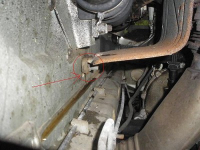

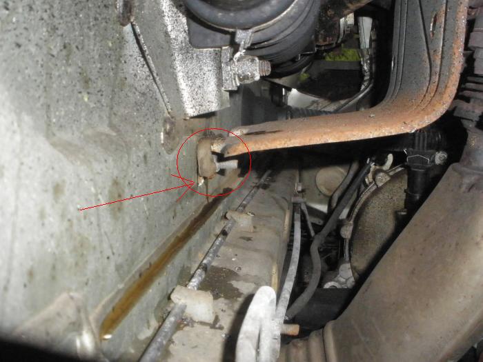

Dnes se mi stala taková nemilá věc, přijel jsem z práce, osprchoval se a chtěl jet nakoupit, když jsem přišel k autu, pod pravým kolem byla kaluž. Začal jsem pátrat odkud to je.
Kapalina je masná a řídká (řidší než olej, ale hutší než voda) a má narezlou barvu. Po chvíly jsem našel i místo odkub by to tak mohlo téct, ale nejde mi do hlavy co to je.
Mám to auto teprve 3 týdny, tak se teprve seznamujem 8)
Stručný popis a dvě fotky

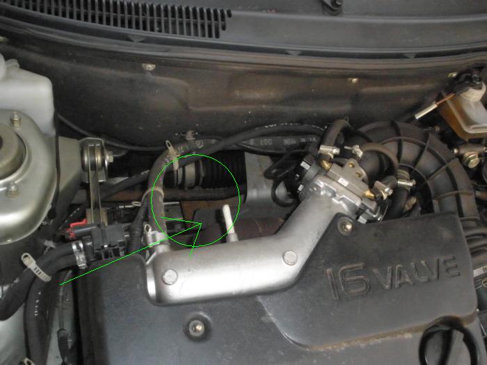

Kapalina vytéká jen při spuštěném motoru, přestane téct cca půl minuty po zhasnutí, vytéká z pod šroubu (červená šipka foto 1), který drží krycí plech (zelená šipka foto 2)
Během 20-30 minut, co jsem to zkoumal vytekli asi dvě deci
Neví někdo co to je :?: :?: :?:

Takhle nějak mi tekl radiátor topení.Neubývá Ti fridex, či tosol? Výměna je dosti zdlouhavá.Musí pryč stěrače, plasty kolem stěračů, to černé čalounění (odhlučnění) a pak vyndat motorek-větrák topení.V podstatě postup tu je už v tématu od Jana Vašáka. :wink: Nevím teď přesně jak se to téma jmenuje.
