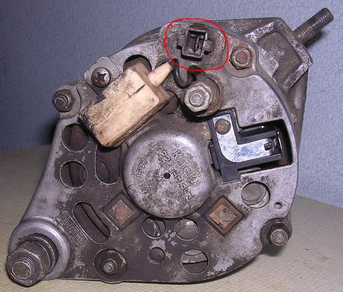

přečetl jsem si to staré téma. Pokud jsem to dobře pochopil a dobře jsem se koukal na altík tak mám ten bez vývodu pro kontrolku. Čili mám smůlu.
Příspěvky: 11087
Vydrž, když se k tomu večer dostanu, tak ti to nafotím, ať víš přesně, mmj. má teorie o tom, že sovětské jsou bezkontrolkové byla zbourána, altíkem z Rozmara. Vyklubal se z něho G222 osazený jen jedničkovými uhlíky, má vývod na kontrolku a je sovětský.

Každopádně těch tvých 6 drátů mi moc nesedí, tři jdou pod šroubek, jeden na kontrolku a jeden na G68 (buzení), víc jich na běžných strojích nebývá. Možná by stálo za to, aby jsi blíže upřesnil co máš vůbec za altík. Na fotce je G222, místo hliníkové kostky regulátoru s integrovanými uhlíky má jen jedničkové uhlíky, kostka by jinak zabírala cca. o dvě třetiny větší plochu směrem dolů. Zakroužkovaný faston je pro kontrolku, faston na uhlících (kostce) je pro buzení a na šroubek se připojují silové vodiče.
