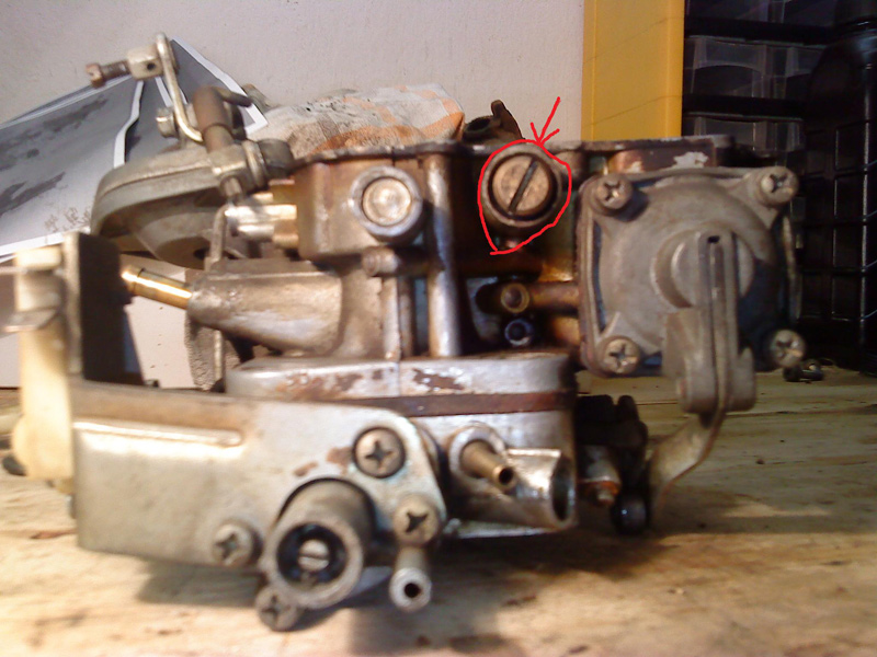

Ahoj, chtěl bych Vás poprosit o odpověď na 2 otázky. Mám karburátor 2107-110710, který má zničený vrchní díl... Je možné, ho nahradit vrchním dílem z karb. 2105-110710? (Mě se zdají stejné, ale raději se zeptám.)
Druhá otázka se týka označeného šroubu na fotce (je to karb. 2107-110710). Takový šroub, jsem na žádném výkresu nenašel... Na 2105-110710 je jiný, o dost menší... K čemu slouží tento šroub? Má stejnou funkci jako na 2105-110710? Na 2105... byl úplně utaženej, mám ho i tady tak to seřídit? Děkuji za odpověď.

Tak už vim, je to tryska volnoběhu. Ta otázka s tím horním dílem pořád platí. :-)

Pokud má víko obohacovač (což OZONové víko určitě má), můžeš ho použít i na WEBER 2101.
Ten velký šroub je tryska volnoběhu - přesně jak jsi napsal. Na WEBERech 03/06 na tomto místě byl elektromagnetický ventil uzavírající volnoběhový kanál při vypnutí motoru. Ten byl u OZONu 2107 nahrazen pouze tryskou. Samozřejmě je úplně dotažená, žádné seřizování :wink:.
